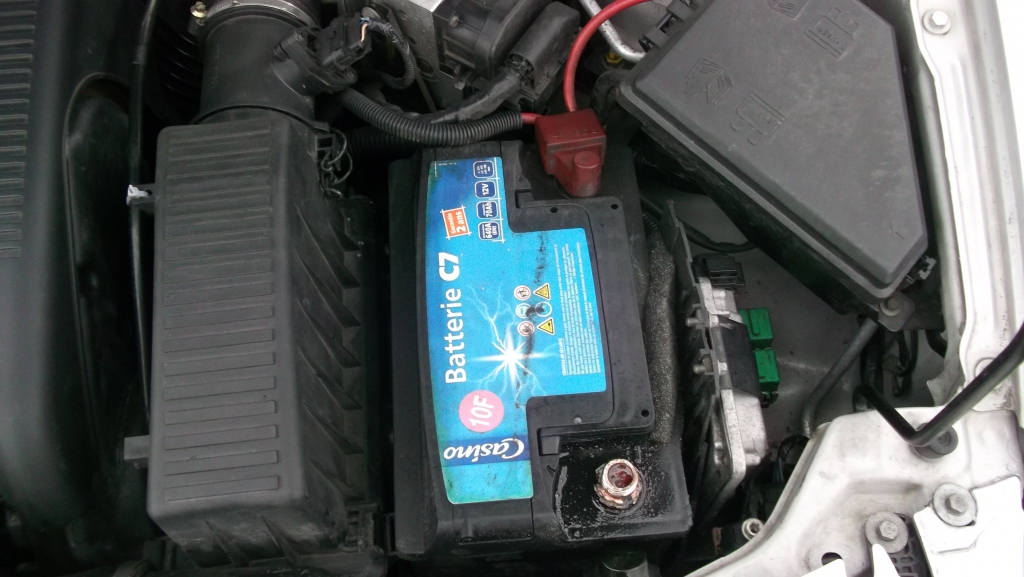

1:il faut débrancher la batterie et attendre pendant environ 10 minutes.

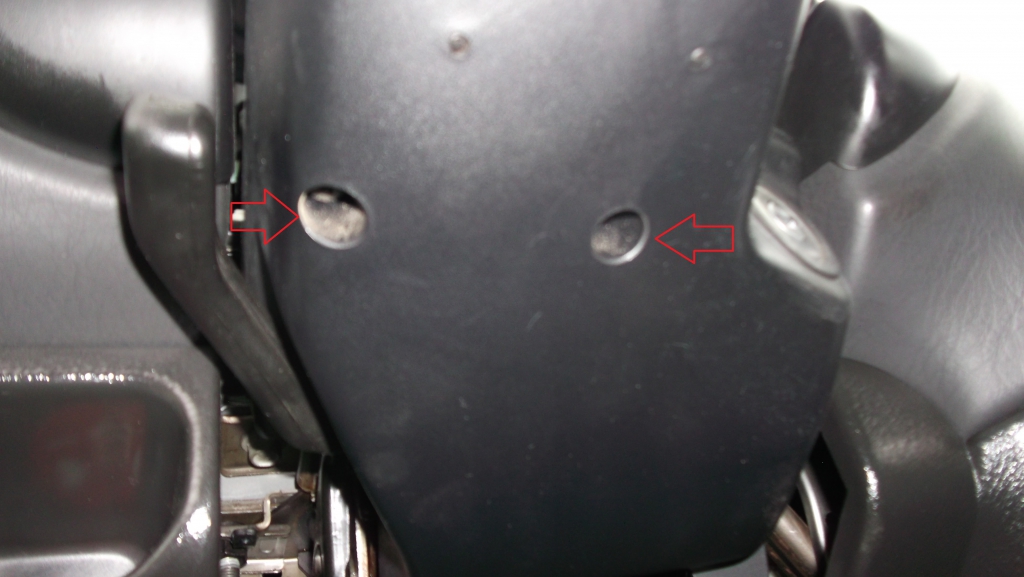

2:retirer les 2 vis de la coque de colonne de direction.

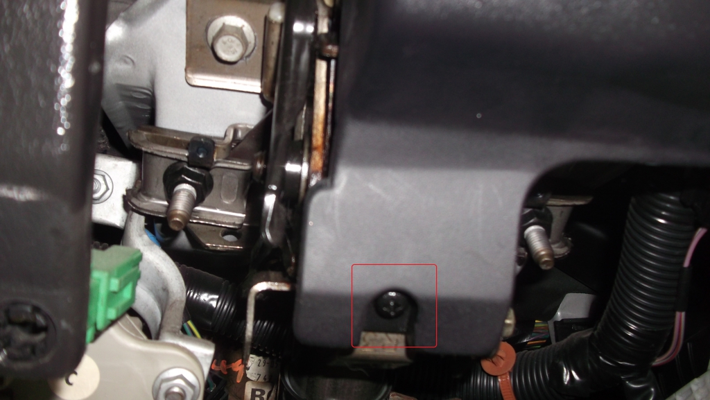

3:déposer le cache de la boite a fusible pour accéder a la 3éme vis de la coque.
la 3éme vis
et déposer la demi coque du dessus.

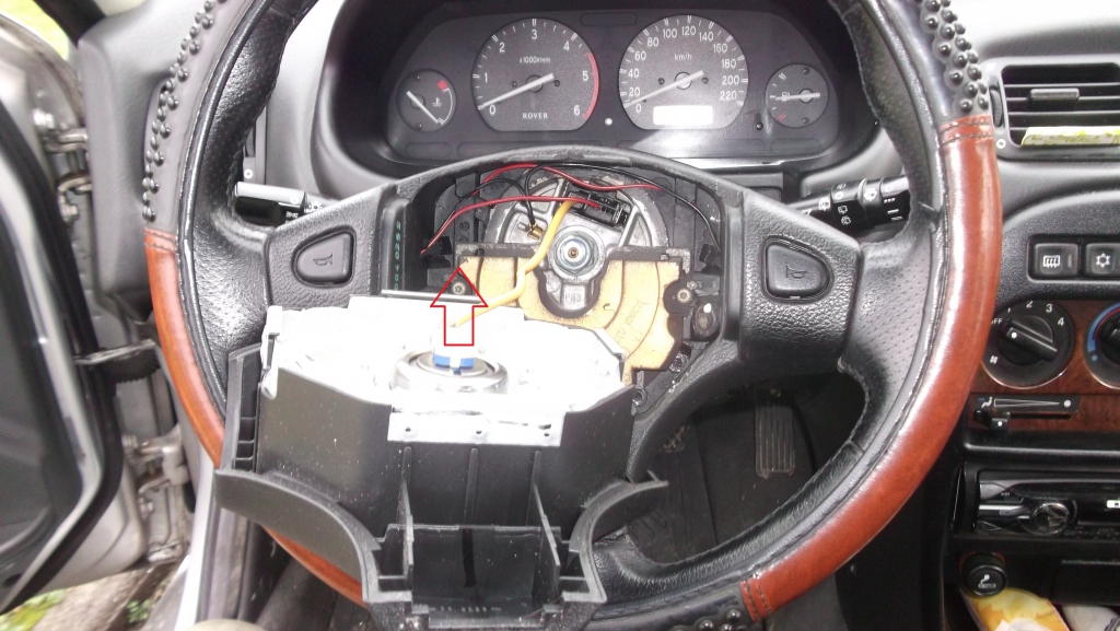

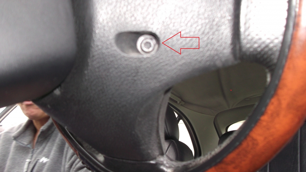

4:démontage de l'airbag.

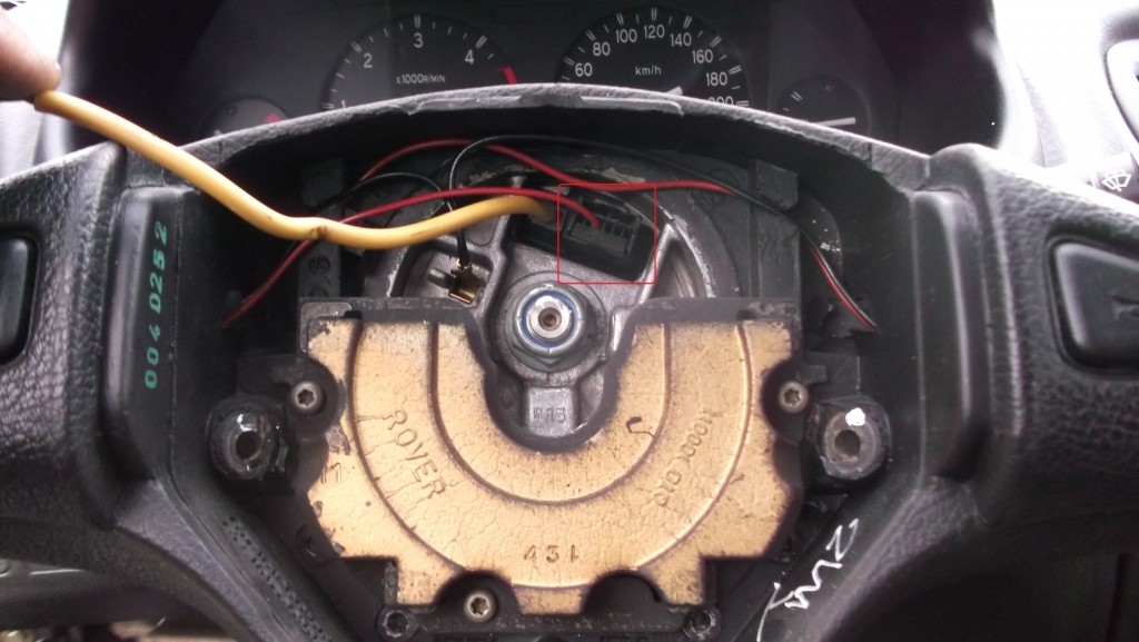

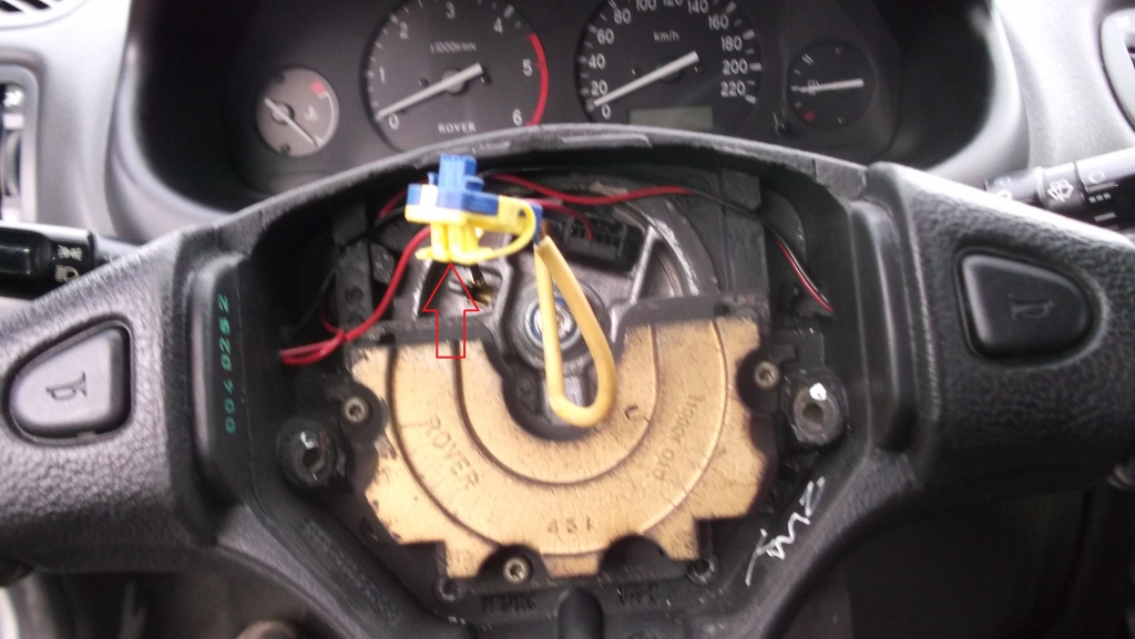

retirer les 2 vis de maintient de l'airbag de chaque coté du volant.
5:déposer délicatement l'airbag en relevant la languette de son connecteur avec un petit tournevis plat (attention c'est fragile)
6:Débrancher le connecteur du klaxon.

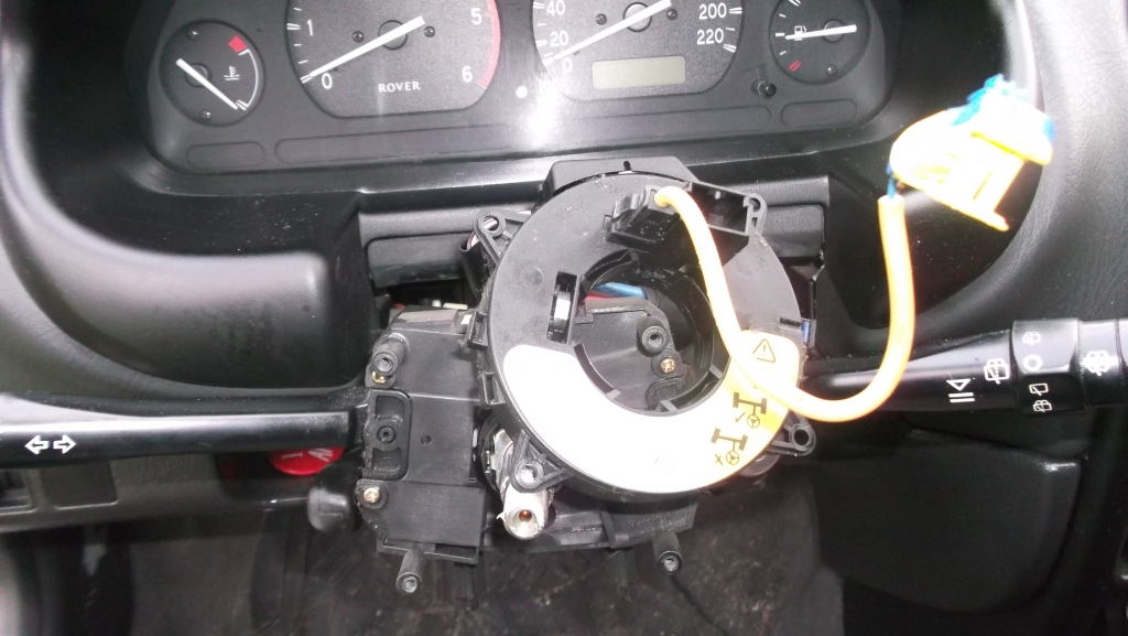

7:Déposer le volant en faisant attention de passer le connecteur de l'airbag a travers le trou du volant.

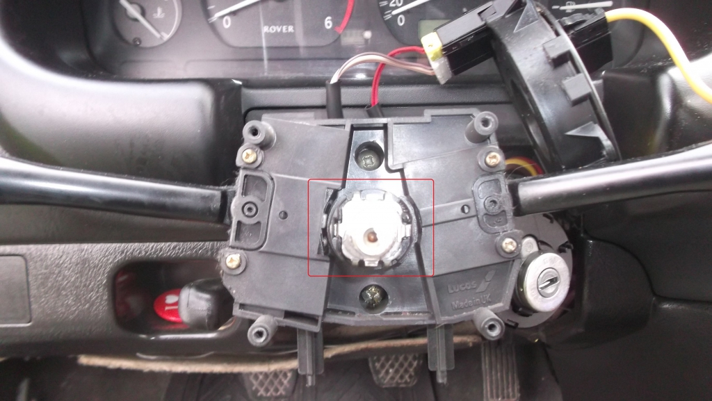

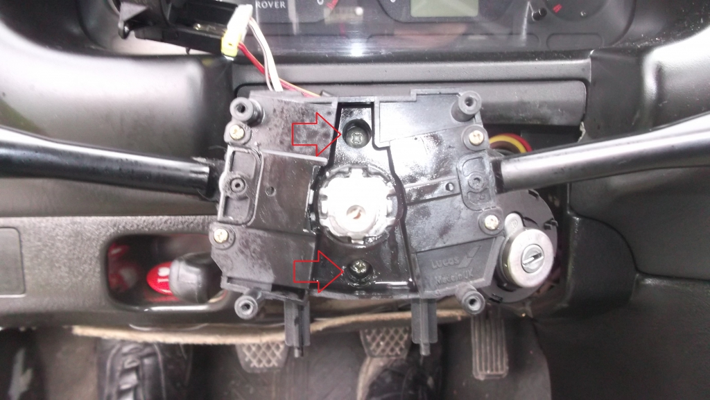

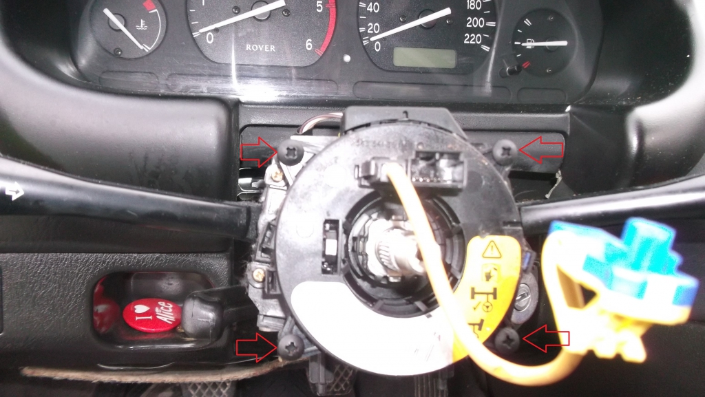

8: déposer les 4 vis de la bague d'airbag.

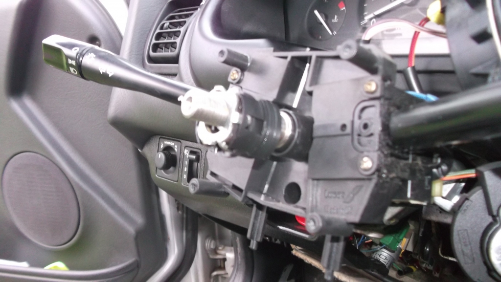

9:déposer la bague de retour clignotant (faire attention son positionnement) encoches vers le haut et bas.

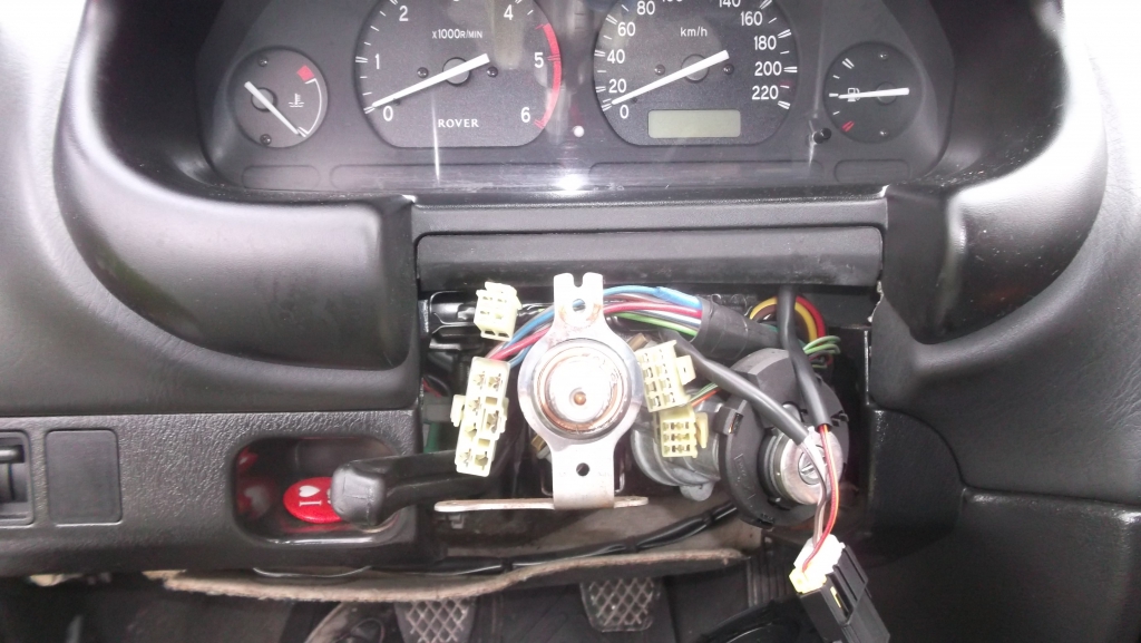

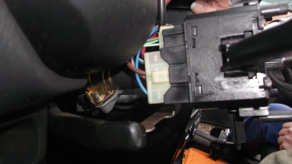

10:déconnecter les fiches des comodos,il y en a 4 en tout.

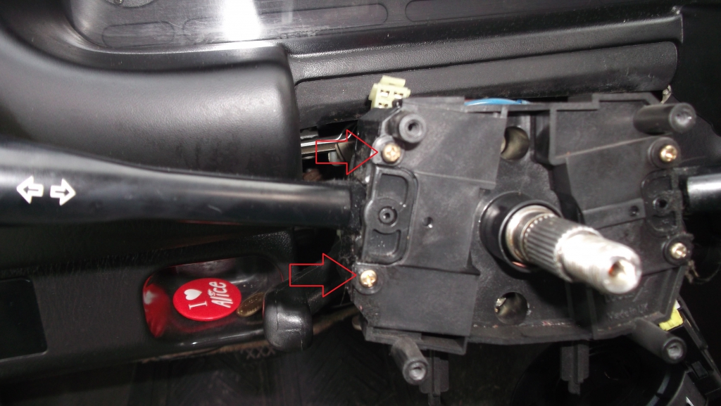

11:déposer les 2 vis du support des comodos

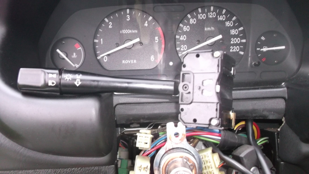

12:comodo clignotant retiré du support de la Rover 45(il y a 2 vis cruciforme a déposer).
13:mise en place du comodo sur le support de la Rover 25 remettre les 2 vis.
