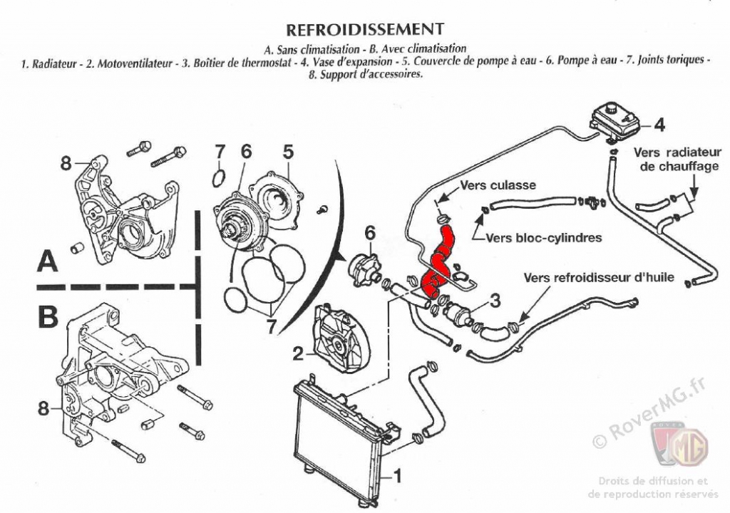

aujourd’hui j'ai une durite qui se fend au niveau du collier serflex celle entre le moteur et le radiateur
Celle qui est en rouge en forme de T
Je suis aller sur tout les sites de vente de pieces detaché meme celui ci
http://www.rimmerbros.co.uk/Category--Rover-Car-Parts--m-12749
mais rien elle est introuvable
dans les casse auto c'est pareil
Quelqu'un a t il deja eu ce probleme ?

essaye chez honda, sur les civic diesel de la mème années
A+

Yop! pareil
Effectivement j'avais pas regarder au bon endroit (trop de choix, pas l’habitude)
Ça a l'air de correspondre exactement a ce que je veux
Un grand MERCI   rover11370   :wink:
