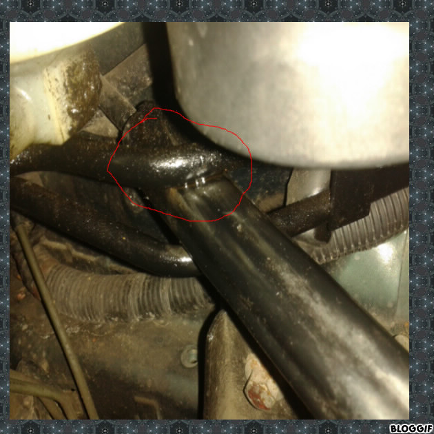

J'ai un petit soucis j'ai une suintement entre les durite de direction assister et le câble d'embrayage ,j'ai le câble d'embrayage qui passe au milieu des 2 durite et année par année un frottement sais fais et j'ai remarquer cette fuite  en passer un coup de chiffon au niveau de la du câble d'embrayage .
Comment je peux y remédier a ce problème.
Je pencer a le démonter le nettoyant et mettre un scotch aluminium ou autre,et un manchon d'isolation qu'on peu trouver chez brico de.... au rayon plomberie.
Après avoir vider le bocal de direction assister et avoir réparer ce suintement.
Es ce que il a une purge a effectuer ci oui comment y procéder.
Je vais mettre de l'huile Total ATX  ou de l'huile rouge industrielle,ci possible.
Merci a ce qui m'accompagnerons a réparer ce suintement.
Ps:C'est a l’endroit ou il a la flèche que le suintement c'est fais.

durite de retour ou haute pression
plutot que bricoler avec du scotch, remplacer la durite me semble bien plus durable  :D
purge :
remplir le boval moteur tournat et braquer de gauche a droite jusqu'a a avoir un niveau stable

Ok je suis d'accord mais je voudrai faire sa rapidement (cette semaine)mais pour l'instant je n'est pas trouver la pièce de rechange.
je pancer mettre sa .
http://www.bricodepot.fr/douai/adhesif-pour-reparer-tuyaux-durites/prod1371/
puis par au dessus sa.
http://www.bricodepot.fr/douai/manchon-disolation-polyethylene/prod9058/
Ci tu regarde biens la photo c'est le gros truc en caoutchouc qui frotte sur les durite.
Tu croix que je peux enlever le gros cache en caoutchouc et mettre le manchon polyethylene.

« Réponse #3 le: 25 Janvier 2016, 20:24:42 »
non
tu prend un bout de tuyaux en cuivre et 2 collier pour faire un raccord dans ce cas
l'huile chaude et l’adhésif ça marche pas

Ok donc mon tuyau fais 10mm faut que je prenne légèrement plus grand.
J'ai beau réparer mes faut que j'enlève la gaine qui protège le cable d'embrayage car c'est sa qui a fais fuir le tuyau je ne c'est pas ci je le remplace par le manchon polyéthylène ou je mets rien.

Es ce que sa va tenir ci je coupe chaque extrémité du trou j'enlève bien les bavure et je mais un durite comme ce du gasoil maintenu avec 2 colliers serflex pour réparer tous sa???
