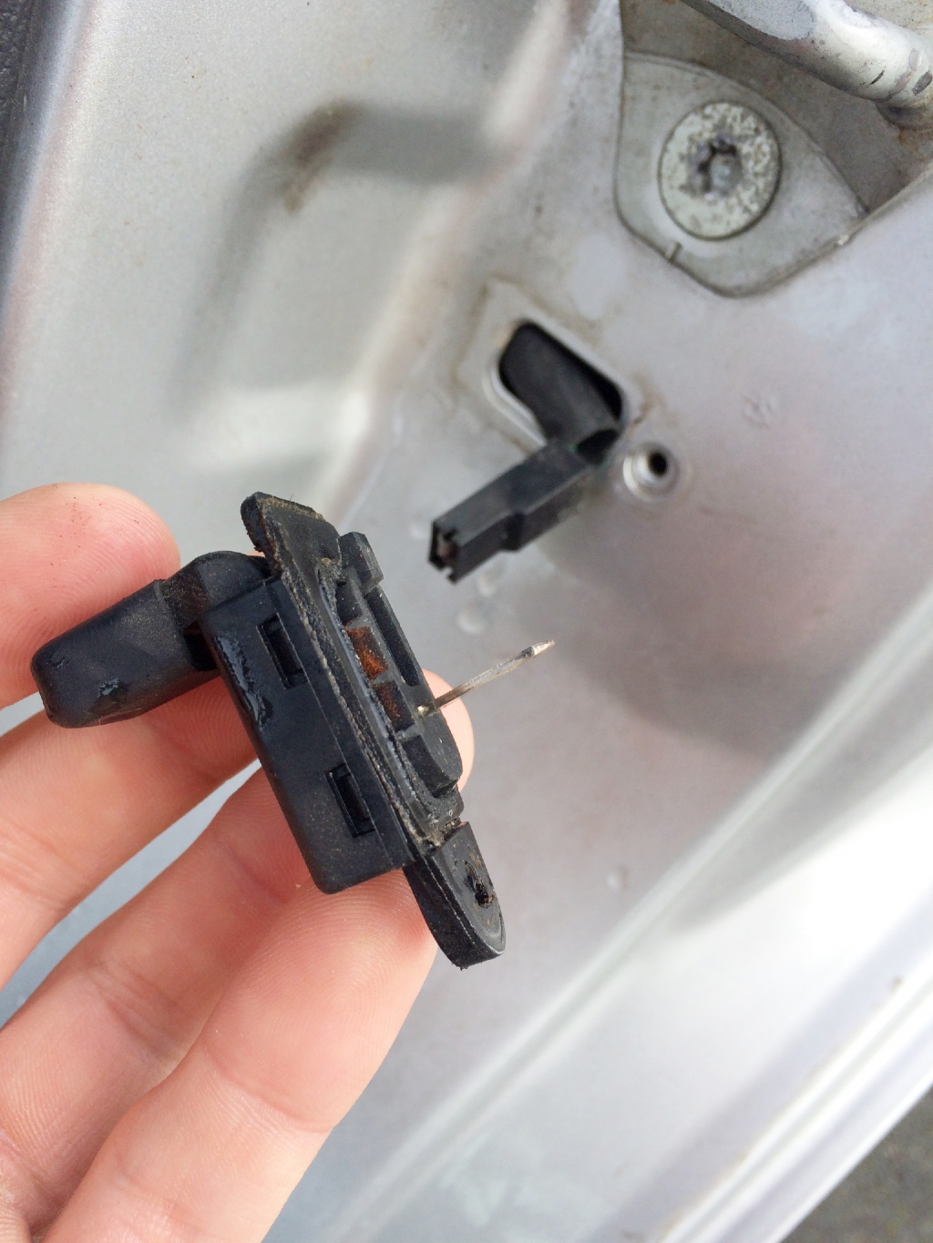

Depuis 2/3 mois l'alarme de ma Rover 45 se met a sonner de manière intempestive, et souvent la nuit.. ce qui me provoque les foudres de mes voisins!
J'ai donc été chez mon garage Rover le plus proche et ils m'ont d'abord proposé de débrancher le fil de Klaxon qui serait présent au niveau des passages de roues, si c'est le cas, de quel coté est-il si quelqu'un le sait ?
Autre question, si le klaxon ne fonctionne pas et que mon alarme se met en route, cela ne risque-t-il pas de recharger la batterie a cause des feux qui s'allument ?
Merci énormément d'avance !
Jesse

De mémoire c'est un klaxon différent pour l'alarme, sur mk2 en tout cas.
C'est un problème récurrent chez Rover, dû au boitier d'alarme sous le capot qui prend l'eau (me souviens plus où il se trouve, d'autres pourront te dire).
En attendant tu peux roujours retirer le fusible de l'alarme.

capteur d'ouvrant qui déconne, c'est bien plus courant que les problèmes de boitier

Ah je vois, chez Rover La Rochelle ils ne m'ont pas du tout parlé de ces pièces...
est-ce que l'un d'entre vous saurait ou ce situent ces pièces donc que je jette un coup d'oeil? car je ne trouve pas sur internet ..
Ce problemen commence sérieusement a m'embêter car a chaque fois on me parle d'une chose différente et au final je ne trouve pas de quoi résoudre le probleme !
[45 2.0l di/sdi mk1] - (electricité) : soucis d'alarme intempestif
« Réponse #4 le: 19 Janvier 2016, 11:38:41 »
Les capteurs, sont situé sur chaque ouvrant (portes, capot, coffre).
Sur les portes, il s'agit d'un loquet noir sur le montant de la voiture sous la fermeture (si mes souvenirs sont bons).
Pour le moteur, je suppose qu'il doit y avoir un bouton poussoir sur la face avant
Le coffre je ne sais plus, dans la fermeture peut être.
Il me semble qu'il y avait une manip pour tester tout ça, on l'avait essayé lors d'une rencontre avec Garf, mais je ne m'en souviens plus.

Merci beaucoup je vais jeter un coup d'oeil, et en ce qui concerne ma question pour la batterie et le débranchement du klaxon vous en pensez quoi?
Si je le debranche et que l'alarme se met en route, cela ne risque-t-il pas de vider ma batterie sans que je m'en rende compte ?

Je viens de regarder un peu partout suite a vos commentaires, et je viens de voir que cette piece sur le montant de porte était pleine d'eau/humidité, et c'est la seule des 4 portes, vous pensez que ce puisse être la raison du déclenchement d'alarme ? Car le reste a l'air clean !
Et si oui, ou puis-je en trouver une ?
Merci  !

Oui c'est possible, l'eau étant conductrice.
Moi je ne le remplacerait pas, tu l'ouvre, tu nettoies les contacts (au chiffon puis papier de verre sur les contacts) et tu refermes. Ces capteurs sont solides en eux-mêmes, mais l'humidité ne les arrange pas.
