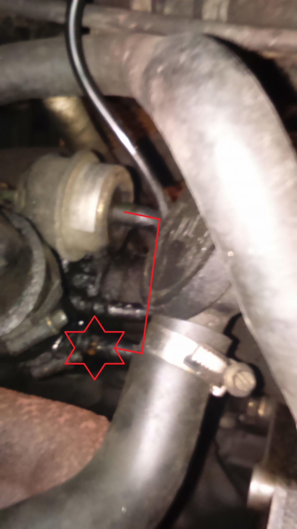

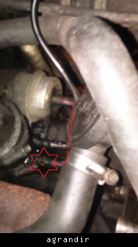

Comme beaucoup, je rencontre des problèmes de fumée noire :roll2:. J'ai donc suivi vos recommandations concernant les durites de turbo. J'ai trouvé une durite fissurée au niveau du collier.  :x
Quel est le rôle de cette durite?
Il y a t'il un site en ligne ou je peux la commander?
Je voudrai savoir si il existe un EPC pour MG Rovers?

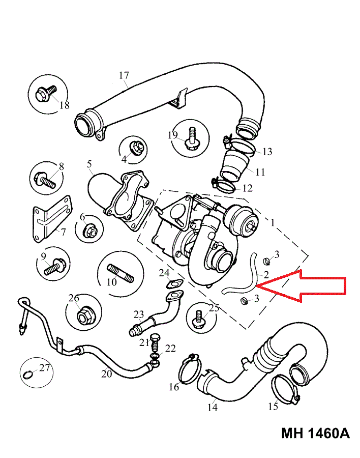

En lisant le forum, j'ai trouvé que c'est la durite du wastegate.
Est-ce que cette durite peut provoquer le fumé noir où dois-je chercher plus loin? :roll:

Merci, pour le site je peux vous montrer précisément la durite  :top:
Est-ce que cette durite peut être en cause de fumée noire?
Son rôle est de réduire la pression du turbo dans le moteur?
