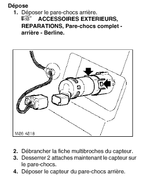

« Réponse #13 le: 20 Juillet 2017, 10:37:48 »
Bien le bonjour
Moi aussi j ai un problème avec le bip de recul
C est pour une ZTT
Quand je mets la marche arrière contact mis,avec un stéthoscope de toubib,j entends des tic tic tic sur les capteurs excepté le capteur situé à hauteur du tuyau d echappement
Là les fils étaient complètement cuits
Je les ai recoupés et soudés des nouveaux
Toujours pas de tic tic ....
Je souhaiterais enlever le capteur mais ai peur de forcer et de casser tout
Si vous pouvez m indiquer comment on l enlève,ça  me rendrait bien service
Pierre
