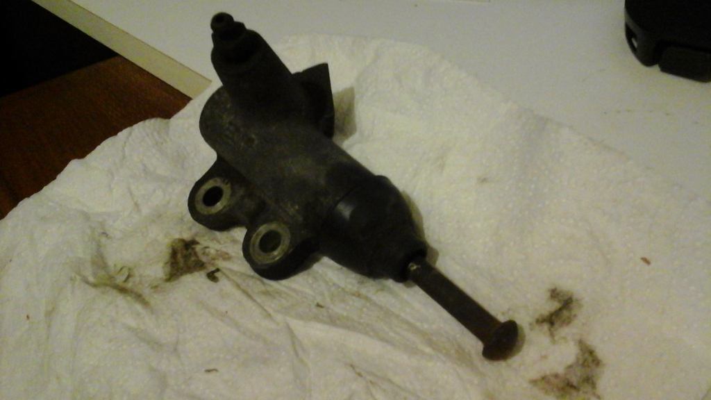

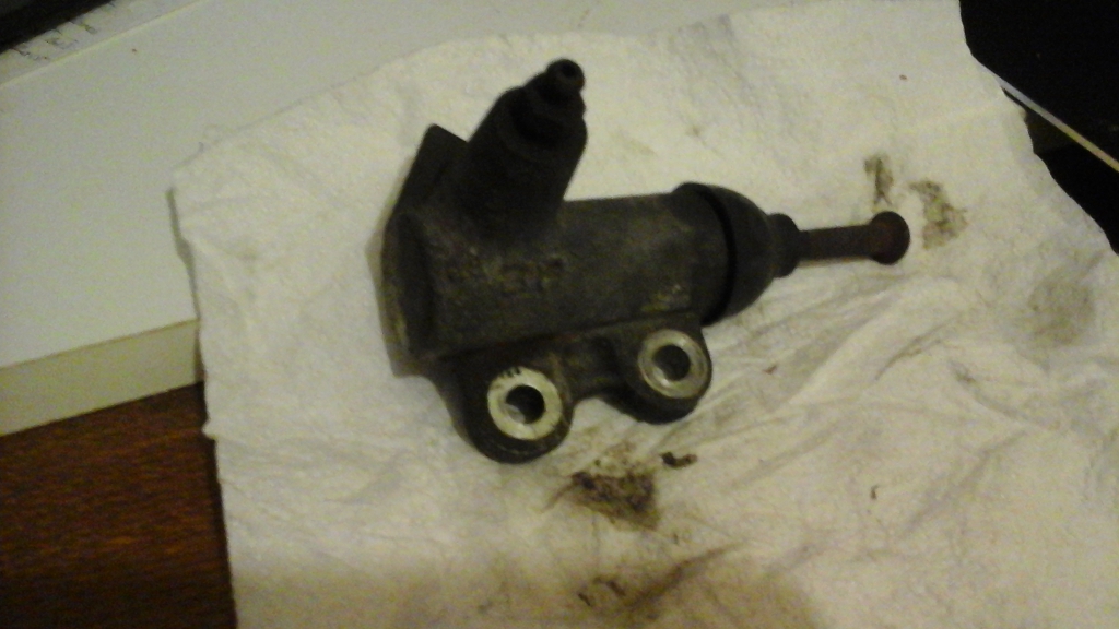

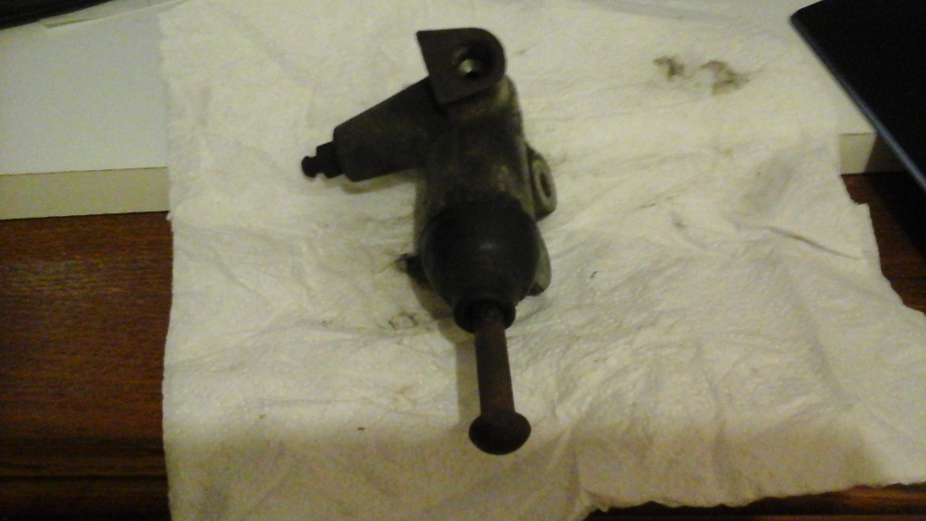

Je cherche depuis un certains temps un récepteur d'embrayage afin de pouvoir réparer ma voiture, mais pour l'heure je n'arrive pas à mettre la main dessus, malgré mes recherches et visite de vendeurs de pièces automobiles.
Afin de ne pas faire intervenir inutilement les personnes sur le Forum, je mets à disposition des photos de la fameuse pièce, de marque AP Lockheed.
Merci bien à vous, et bonne année 2016...
Cyril.

Contact Roverthib un membres du forum il dois sans doute avoir ça  :)

si le cylindre est correct
kit de réparation
http://www.rimmerbros.co.uk/Item--i-GRID004953
dans tout les cas mème si il te parait en bon état, toiler l'intérieur avec de l'abrasif 600 et de l'huile
a+

Merci de vos réponses, le cylindre m'a l'air correct en effet, je vous tiens au courant...

Chez Altviller Autos, tel: 03 87 92 13 95
