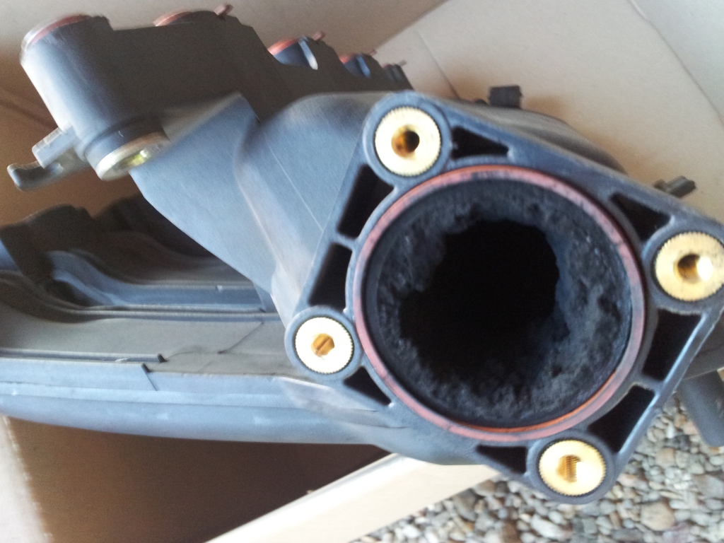

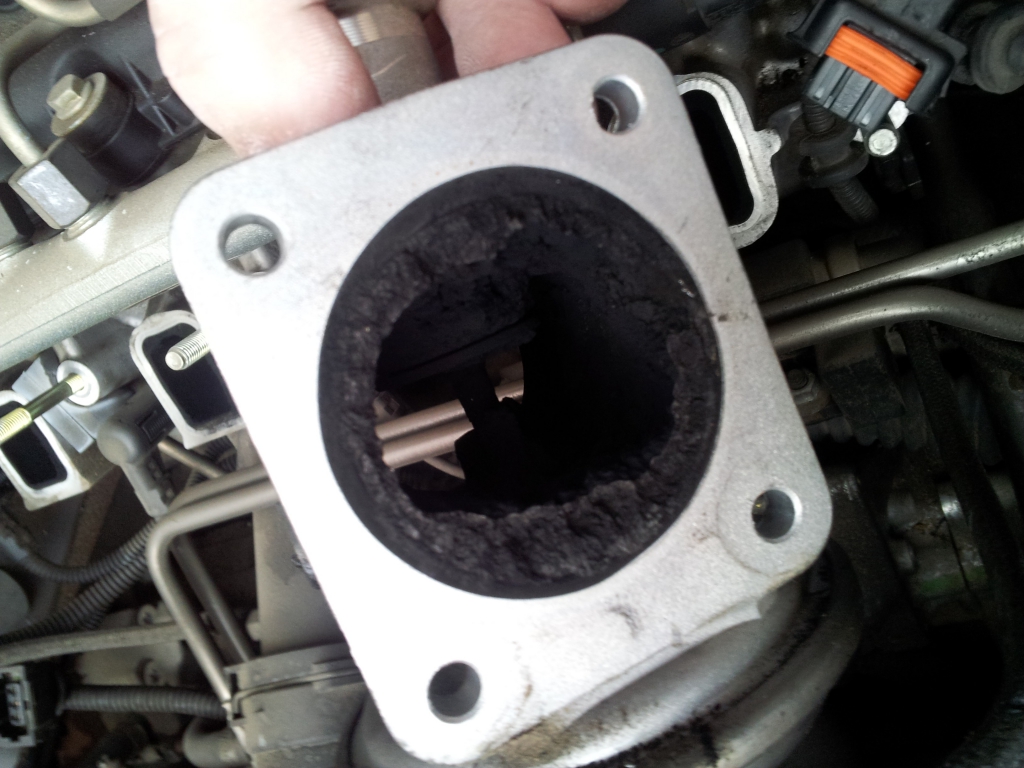

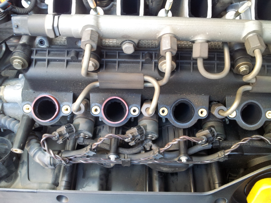

bonjour a tous et bonne fin d'année,
 voici quelque temps j'avais demander pourquoi ma voiture une 75 cdti mk1 fumait gris noir ?
on m avait dit de nettoyer ce que j ai fais voir photos.
mais le résultat est toujours pareil.
alors es ce que le moteur est mal regler ?
je ne perd  pas d huile pas de mayonnaise
je comprend pas ..
celui qui a une idée ..pour une nouvelle année.. :wink:
bon je vous dit bonne fin d'année et..pleins de choses pour la nouvelle.  :saletetedeconquiditaurevoir: :roll2: :D
cordialement
alain

Un moteur diesel qui fume noir a une mauvaise arrivée d'air. L'alimentation en carburant peut y faire bien sûr, mais c'est souvent un manque d'air. Mélange air/carburant trop riche.
Comment est le filtre à air? Aucun frein à l'entrée d'air? Collecteur encrassé, boitier filtre à air colmaté, collecteur crasseux, etc...?
