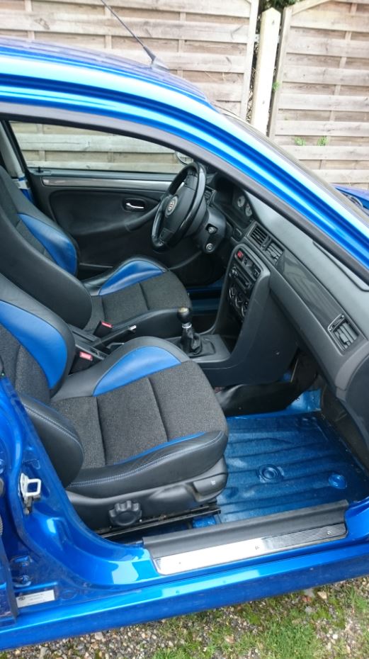

Suite a l’acquisition de ma MG ZS que mon père avait acheté neuve en 2001, j'ai commencé a faire un peu le tour des travaux a effectuer.
Je souhaite la préparer pour un usage piste/route.

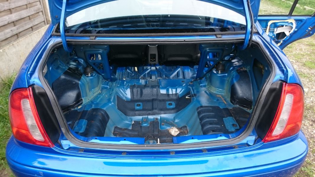

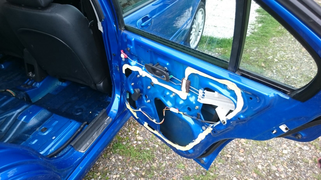

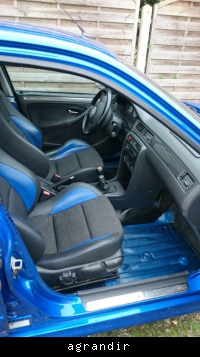

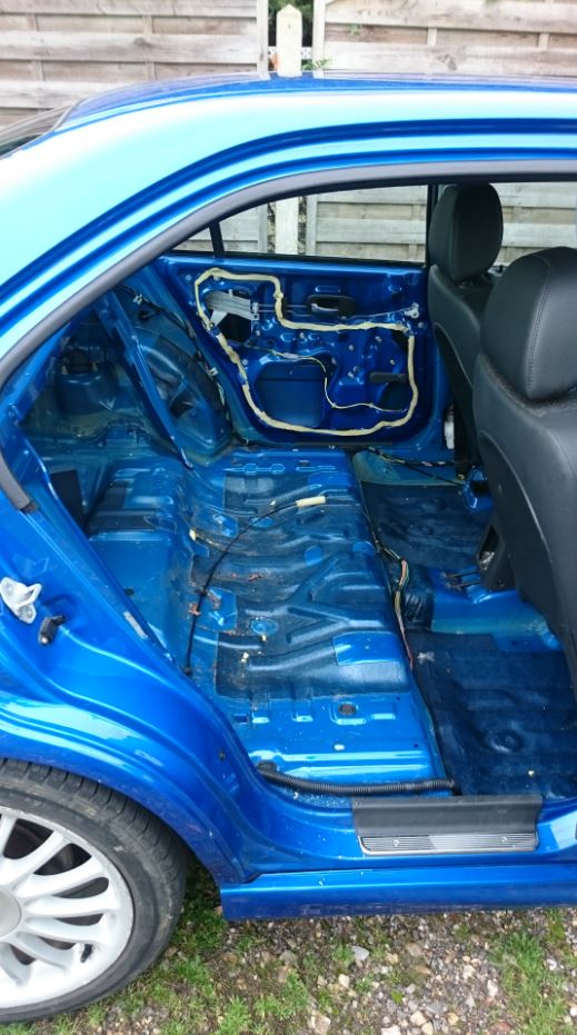

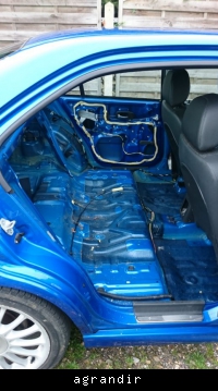

J'ai commencé par vider la caisse :
Il faut que je me trouve 2 baquets et des harnais.

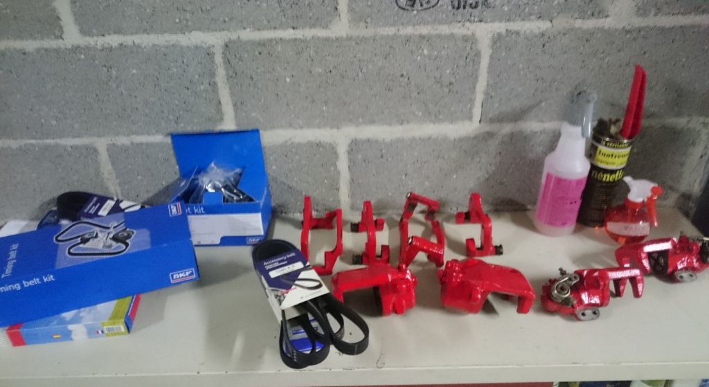

J'ai egalement démonté les etriers pour nettoyer les pistons. J'en ai profiter pour leur mettre un coup de peinture :

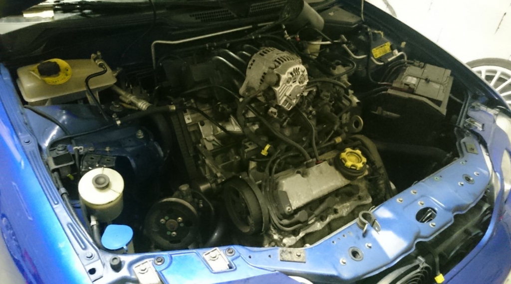

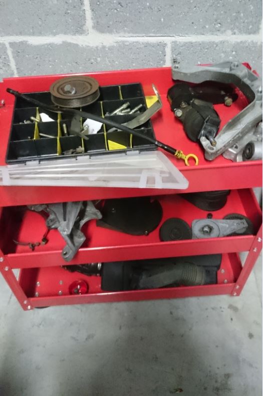

J'ai fait une vidange moteur, boite. Remplacé tout les filtres, j'ai acheté 6 bougies, et de quoi faire la distribution :
Il y a aussi un soufflet de cardan HS.
Quelques heures de boulot encore en perspective....
[zs 180 kv6 mk1] - remise en état en préparation de ma mg zs
« Réponse #1 le: 13 Décembre 2015, 16:09:25 »
la place de fou sous le capot comparé à une 75  :aga:
