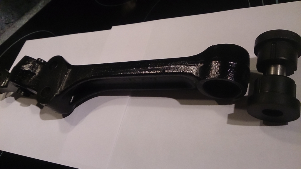

bonjour
j'ai monté des silenblocs en polyuréthane noir acheté sur ebay en allemagne frais de port mois cher que uk, mais que ceux du bras qui ce fixe sur la caisse .
je dois encore faire ceux de la barre stab mais on les trouvent partout cela
j'ais changer aussi les biellettes .
ils vendent sur oscaro les silenblocs des biellettes 3 euros pour celui qui a une presse.
j'avais déjà fait y a moins d'un ans les rotules inférieurs et les roulement .
les roulement introuvable a prix raisonnables sur oscaro y avais les arrières mais pas les avants et pareil sur d'autres sites
y a au moins 2 ans que j'avais demandé qu'il les ajoute au catalogue des rover 800 ca y est y a les roulement avant maintenant .
et j'ai aussi les rotules du haut d'origine rivetée ce qui sont vendu sont a vissé elle n'ont rien je les changerais plus tard .
