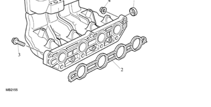

  • Messages: 4066
[75 1.8L atmo MK1] - (mécanique) : chauffe moteur
« Réponse #11 le: 12 Décembre 2015, 09:59:32 »
, le liquide de refroidissement en trop s'est écoulé par le reniflard.
Par le reniflard??? Il n'y a plus de reniflard depuis belle lurette sur les moteurs. Toutes les vapeurs sont récupérés et passent à l'admission.
Donc, par où as tu vu couler l'excédent de liquide?
D'autre part, pas de panique. Il y a aussi possibilité de fuite de LDR au niveau du collecteur d'admission dans lequel il circule aussi sur le moteur K. Dans ce cas, il passe éventuellement à l'admission et il n'y a pas d'autre inconvénient qu'une consommation anormale de LDR.
Sur la photo, l'entrée et la sortie aux extrémités du joint:
Pour le dégivrage, il se met en route automatiquement au démarrage pour 20 minutes (je crois) dés que la température extérieure est en dessous de 10°.
