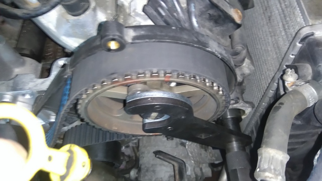

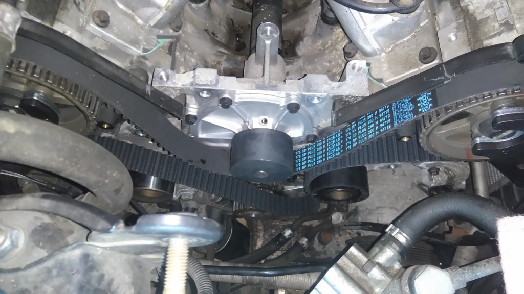

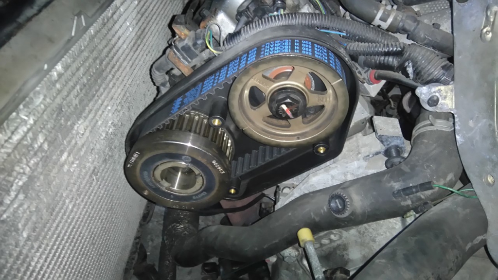

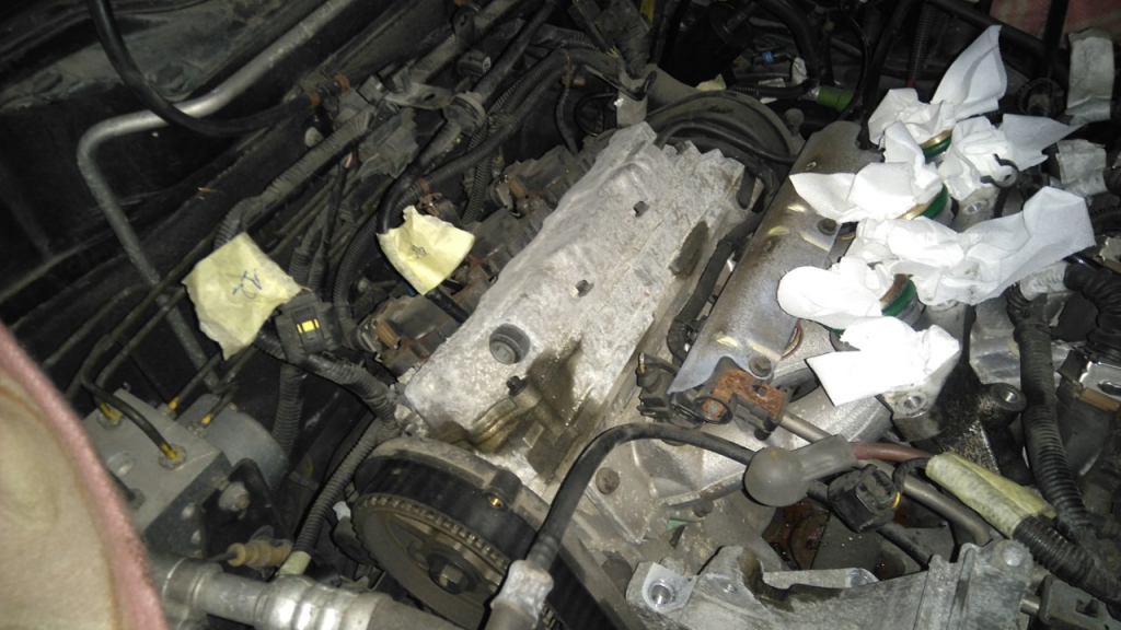

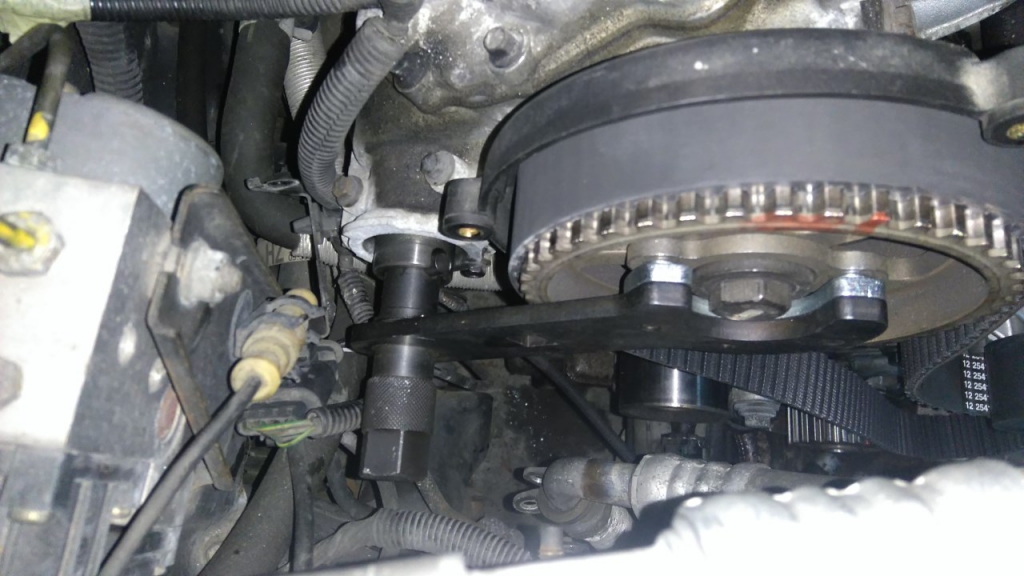

Distribution effectuée, et elle occupe :D
Avec les outils de calage, c'est nickel.
Quelques photos :
Il y a de nombreux éléments à enlever pour atteindre les courroies:
au remontage avec le calage :
voila, et pas de problème au redémarrage.
