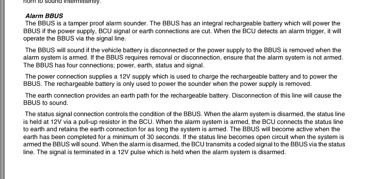

D'après ce que tu écris, tu dois avoir une alarme autoalimentée sur ta voiture. Elle incorpore une batterie.
En cas de problème de connexions entre l'alarme et la voiture, et la batterie de la voiture, l'alarme se déclenche.

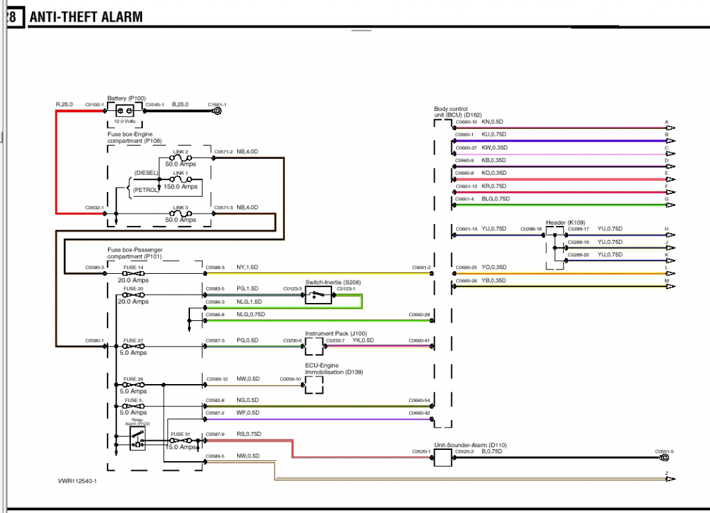

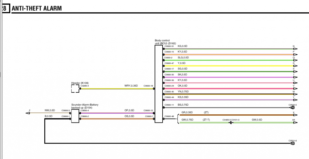

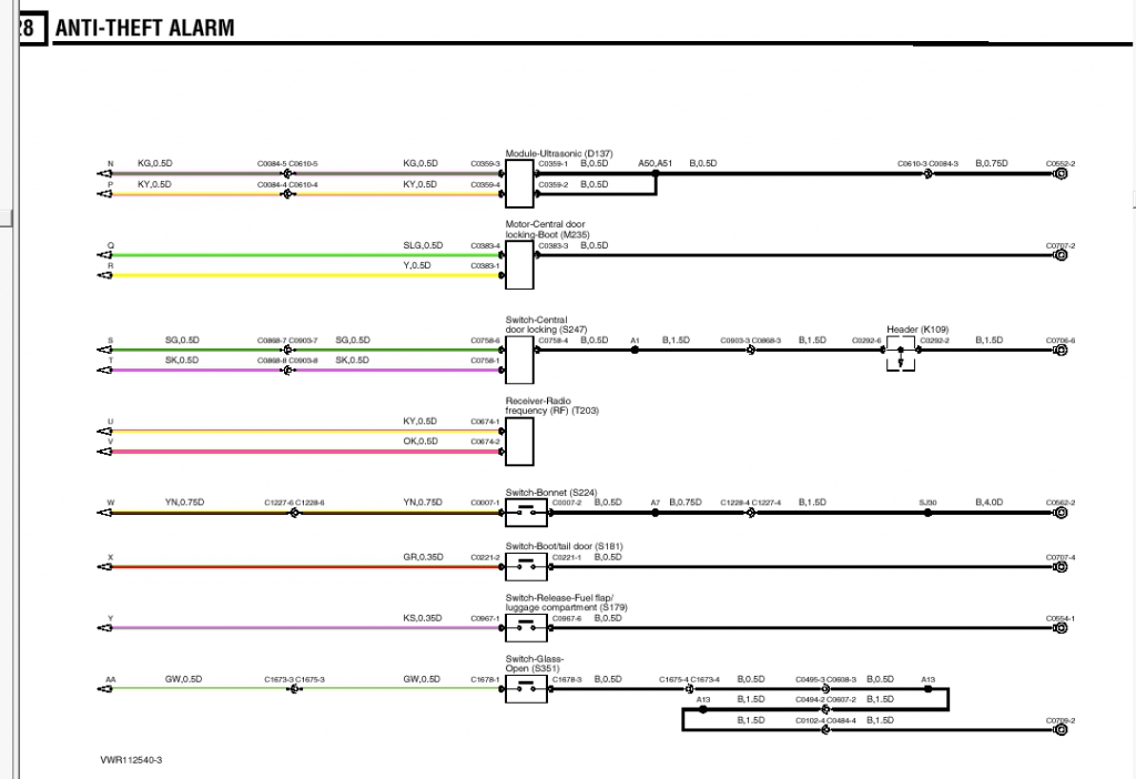

Je pense que tu devrais commencer par vérifier les connexions , prises, fils visibles (en particulier le fil de masse), sur la sirène et éventuellement sur le BCU (derrière la boite à fusible de l'habitacle)
Une description de fonctionnement. (désolé, je ne l'ai qu'en anglais)
Et les schémas

j'ai lu dans la doc qu'en cas de baisse de tension dans la batterie principale, le bbus se mettait en route.
J'ai retiré le bbus pour le moment. Sur le connecteur du BBUS, tout est ok. La masse est bien à la masse, le +12 au +12V, les deux signaux sont aussi ok.
Mais si en effet il y a une grosse fuite de courant moteur arrêté, je ne veux pas réveiller à nouveau tout le voisinage car le BBUS ne se retire pas en 2mn (enfin pour moi).
