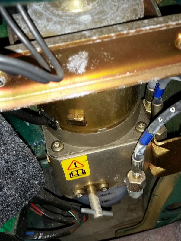

ce week end, entre autres, j'ai ouvert la moquette pour accéder à la pompe qui gère la capote. Déjà il y avait une agrafe qui n'avais jamais été enlevée :o
donc au vu de la photo cela explique les absences parfois lorsque j'ouvre ou ferme la capote, le niveau est au minimum. Il n'y a aucune fuite sous le bocal et au fond du coffre.
par contre pouvez vous me dire par ou je rempli ?? j'ai pas trouvé de façon évidente  :?

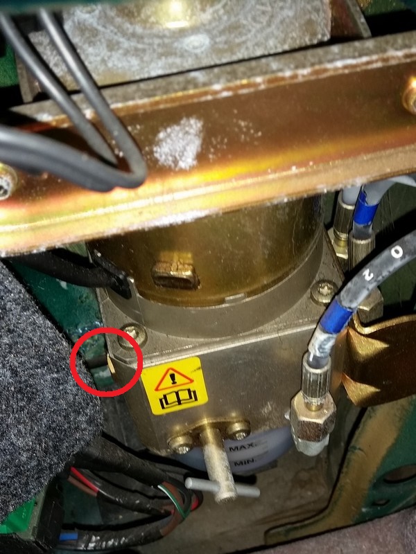

La vis de 13 (de mémoire) sur le coté
si tu regarde sur la photo que j'avais faite, je te l'ai indiqué
D’où la facilité avec une seringue et un bout de tuyau

super merci, la vis de 13 est un bouchon alors
j'ai lu ca aussi http://www.rovercabriolet.co.uk/rover-cabriolet-power-hood-oil-fluid.php
