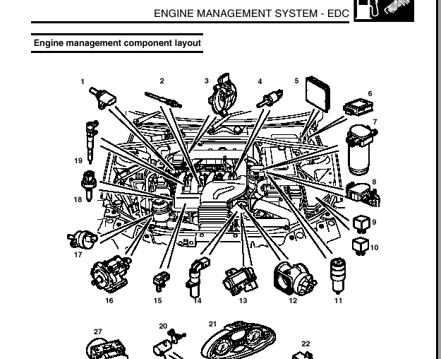

bonjour a tous,
qui pourrais me dire ou se trouve la vanne EGR et si c 'est facile de la changer..
je consomme normalement 6,5 l /100- gazole et la 7,5l/100 en plus je fume noir comme de la suit qui colle sur le par-choc..
et celui diminue quand le moteur est chaud.. mais au accélération je jette mon ancre noire sur vous.. pas cool..

Elle est là, le numéro 12
Mais ne la change pas. Cette vanne est incassable. Par contre, elle a surement besoin d'un sérieux nettoyage. Donc démontage, grattage, nettoyage, remontage et ça devrait être moins mal.

Le filtre à air a combien de kilomètres?
Même si il est quasi certain que la vanne EGR est à nettoyer.
