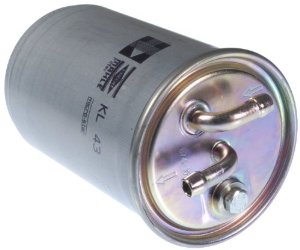

Bonsoir je viens d achete 420sdi et je veux remplacer tout les filtres. Je viens de commander le filtre a carburant KNECHT KL43 (sur la photo). Est-ce que il faut faire la purge de carburant apres avoir installer le filtre? Il y a une petite tete de vis dessus de filtre, c est le vis de purge? Faut-il remplire de carburant le filtre?

Il faut que tu dévisse cette vis , ensuite tu pompes sur la poire pour remplir le filtre laisse sortir doucement le gasoil par ce trou de purge jusqu'à qu'il n'y ai plus de bulles d'air qui sort ( uniquement du gasoil )  attention il y a un sens avec une flèche !
referme la vis de purge et démarre !
Aussi bien vérifier que l'écrou plastique sous le filtre est bien serré  :wink:
