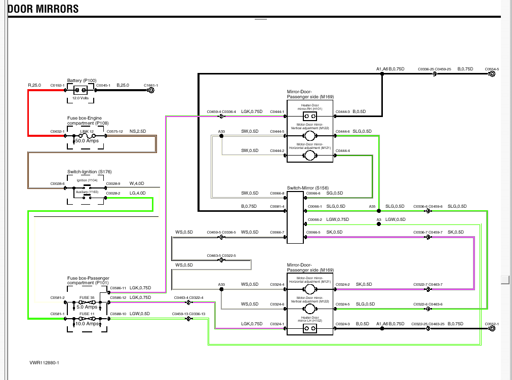

J'ai un problème avec les rétroviseurs de ma Rover 75, les deux rétroviseurs extérieurs sont bloqués dans leur position et les commandes de réglages sur le panneau de porte avant gauche n'agissent plus, qu'est ce que je peux faire pour y remédier ? Changer les rétros ou bien démonter, peut-être est-ce dû à l'humidité dans ce cas problème Electrique ou bien autre chose, qui a déjà eu ce problème ?

Qu'est-ce qui est bloqué? Les retros en position repliés ou les miroirs qui ne bougent plus? Est-ce que les petits voyants rouges sur les petits bouton gauche et droit sont allumés?
Les 2 rétros en panne en même temps, il est peu probable que ça vienne d'eux.
Tu peux peut-être déjà vérifier le fusible?

C'est sûrement la platine où se trouve les boutons qui est encrassée ;) démonte-la et passe un coup de nettoyant contacts, ça devrait fonctionner :)
Voir ici : http://www.rovermg.fr/index.php?topic=47011.0

J'ai démonté et nettoyé les contacts avec de l'alcool comme indiqué sur la page et ça fonctionne bien maintenant, malgré la protection hermétique en caoutchouc, la poussière arrive à rentrer et quelques grains de poussière suffisent à faire obstacle au contacts

Démonté pour ma part aussi, contacteur propre sans doute nettoyé par l'ancien proprio, la cause de la panne etais l'effet du bricoleur du dimanche, les cosses etaient tordu, il a du forcer pour remettre la prise en place, et du coup plus de contact, j'aime les pannes logiques......
