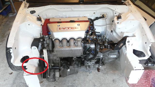

Mais et c'est la que je ne sais pas trop, une des "barres de renfort" avant est pliée légèrement et il faut donc la redresser si c'est faisable et si cela en vaut la peine.
C'est cette pièce là (ce n'est sa voiture).

c'est le longeron ça non ?
marbre :roll:

Quand c'est vrillé à cet endroit-là, c'est la merde... Tout a reculé probablement.

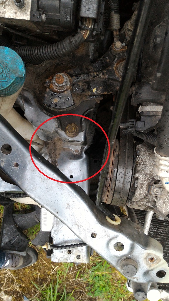

« Réponse #7 le: 07 Septembre 2015, 18:08:28 »
Je rectifie elle roulait :bag:
Quelqu'un à voulu voir ce qu'elle avait et à démonter une partie de la face avant, je dois donc tout remonter :aga:
Et voila LE dégât, rien d'autre d’apparent si ce n'est les airbag sortis donc je pense que je devrai changer volant, airbag passager, module SRS et les deux capteurs de choc.
Mais je dois d'abord évaluer combien va me coûter le redressement, car si passage au marbre obligatoire ça risque de dépasser vite la valeur de la voiture.

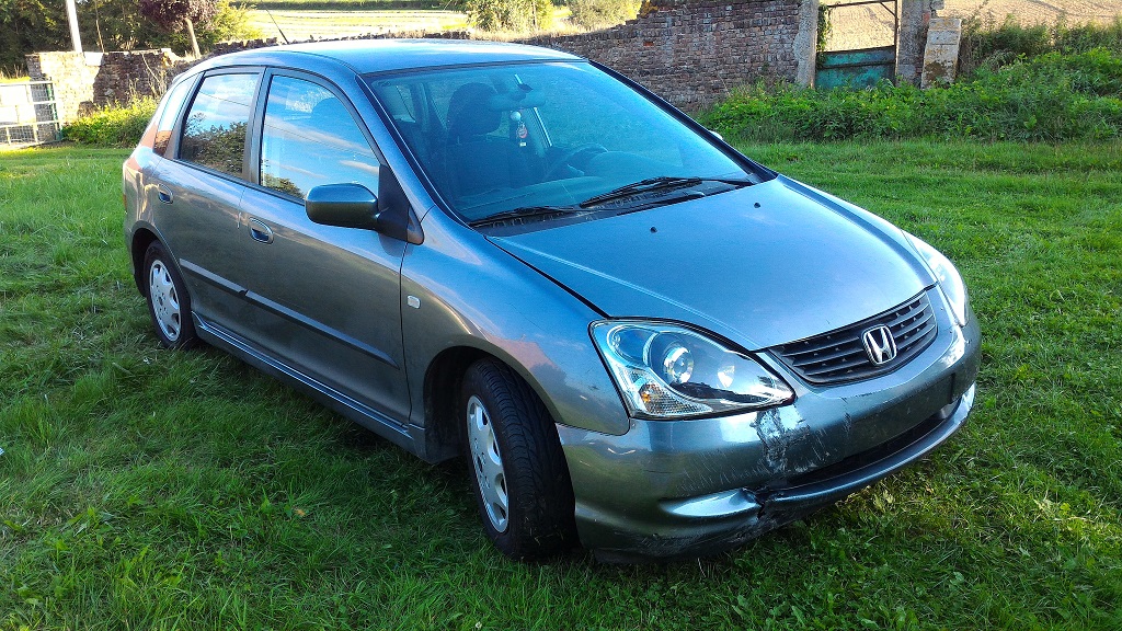

Elles lui vont bien non ?

« Réponse #11 le: 11 Septembre 2015, 18:37:39 »
je trouve que ça lui va super bien !!! +1

« Réponse #12 le: 11 Septembre 2015, 18:43:12 »
on voit que le coté droit a reculé  :roll:

« Réponse #13 le: 11 Septembre 2015, 19:00:22 »
Le coté droit ?
Hormis le pare choc qui est enfoncé et qui a entraîné la face avant, tout ce qui touche au train roulant n'a pas bougé.
Peut être que la photo te donne cette impression ajouté au fait que le parechoc est remonté mais sans la traverse et sans la patte qui doit le tenir dessous, ...

« Réponse #14 le: 11 Septembre 2015, 19:14:06 »
l’écart entre le capot et l'aile droite va en s’élargissant, c'est pour ca  :roll:
