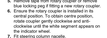

Au remontage, le garagiste t'a réaccouplé la colonne de direction décalée d'un demi tour, ce qui a provoqué la rupture du coupleur.
Quand tu l'as remplacé, tu as du aussi le remonter décalé. Voilà la méthode pour l'alignement du coupleur:
Mais il me semble que, l'erreur venant de lui, le garagiste devrait prendre ça à sa charge?
S'il est sympa ou si c'est un pote. Sinon, c'est la plainte avec expert à l'appui pour qu'il refasse le boulot.
Je pense qu'en effet, il a déjà été suffisamment gentil de remplacer l'accouplement sans s'en prendre au garagiste, ce qui est légitime..
