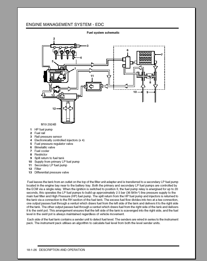

Voir schéma de principe.
La régulation de pression se fait au niveau de la pompe HP, par la fuel pressure régulator valve, commandée par l'ECU, qui renvoie l'excédent de fuel au réservoir par l'intermédiaire du fuel cooler.
Donc, si la pression dans la rampe est trop élevée, soit cette valve déconne, soit le capteur est faux.
Changer le capteur en bout de rampe me parait, dans un premier temps, largement plus facile.
Tu dois pouvoir facilement trouver un capteur d'occase sur Ebay.uk.
Merci gisele. c'est plus clair maintenant.
