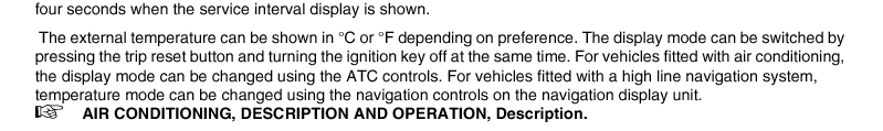

Dans article complet du 15/11/2009 French Mich expliquait l'accès aux diag. de l'OBD. Il indiquait qu'un appui sur le bouton (du compteur journalier je présume) pendant la coupure moteur bascule l'affichage de degrés centigrades en degrés fahrenheit. Je ne sais pas si j'ai appuyé sur ce bouton mais je ne sais pas revenir aux degrés centigrades.
Une lumière me rendrait bien service.
Cordialement
  • Messages: 4046
Le passage de celsius en farenheit et inversement se fait en appuyant sur le bouton de reset compteur journalier tout en coupant le contact.
nivarnais
  • Messages: 206
Merci Gisèle de ta réponse et du texte que j'ai tenté de déchiffrer. Le fait d'appuyer sur le bouton du compteur journalier, contact à zéro ne donne rien. Je crois lire dans le texte en anglais qu'il faut en même temps que l'on appuie sur le reset, mettre le contact à zéro. Je referai le test demain car je n'ai regardé mes messages que tard ce soir.
Cordialement.
  • Messages: 4046
Le texte dit de couper le contact tout en appuyant sur le reset du compteur journalier.
Faut donc mettre le contact, appuyer sur le reset et, tout en le maintenant, couper le contact.
