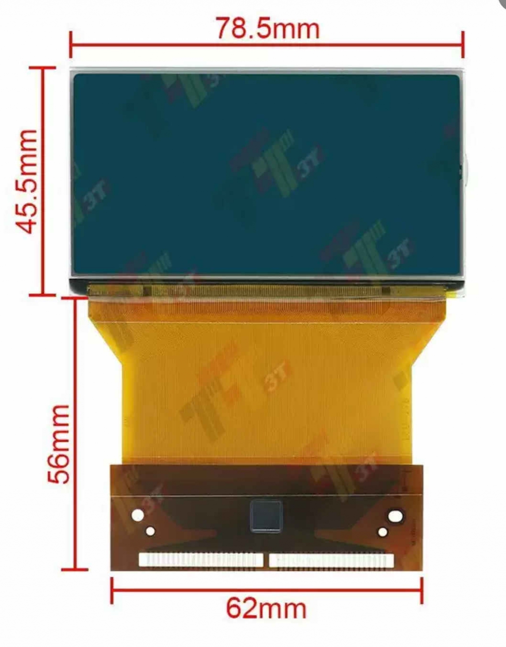

J'ai trouvé ça sur un célèbre site chinois qui commence par "ali"
Si vous tapez "MG 7" dans leur moteur de recherches, vous trouverez plein de choses intéressantes.
Pour l'écran, je le trouve trop cher, mais il a le mérite d'exister, ce qui n'était pas le cas avant. Reste à savoir le connecter. Que le premier qui ose nous tienne au courant.
On peut aussi trouver sur le site des tableaux de bords complet pour 125 euros
« Modifié: 23 Août 2020, 18:14:43 par zorro33 »
