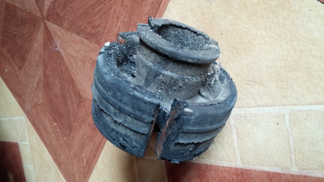

Bonjours,
s'il vous plait, est que quelqu'un peut m'aider identifier cette pièce sur la photos ici bas et m'expliquer a quoi elle sert ?
En faite, cette "anneau" en acier et résine  (bien lourd) était fixé sur le "demie-arbre" avant droit de mon véhicule. Le voyant se balader dessus et effleurant les bras de suspensions j'ai demandé un mécanicien à quoi servait cette pièce. Il m'a répondu que elle était fixé avec un collier de fixation qui s'est barré et que c'est pour ça qu'elle
glissait sur la barre. Puis je lui demande à quoi elle sert. Il me répond: " soi-disent pour réduire les vibrations" Je luis alors demande: " puisqu'elle ne sert à rien, je peut la couper ?" Il me le confirme. Je la coupe a la disqueuse (au lieu de trouver un nouveau collier et la refixer).
Et là, je croit que c'est une bêtise que j'ai fait, car maintenant en bas régime d'accélération ça vibre légèrement. Je suis parti comme ça en vacances et déjà fait 7000 km, mais je me pose la question si cette petite vibration peut abîmer d'autres pièces à la longue. En générale une vibration n'est jamais bonne.
Merci de vos réponse

« Réponse #1 le: 14 Août 2015, 14:44:32 »
c'est en effet l'anti vibratoire de la transmission
ça risque d'user les roulements de façon prématurée
le problème, c'est que ça devient introuvable  :roll:
et les cardans neufs sont livrés sans
« Modifié: 14 Août 2015, 14:44:52 par un modérateur »

Merci pour votre réponse.
Vous me confirmez mes doutes.
Quel manque du sérieux quand même de la part du mécanicien qui m'a donner ce conseille.
Comme quoi - il faut toujours tout vérifier par soi-même et deux fois avant de faire confiance aveuglement au " professionnels"

« Réponse #4 le: 14 Août 2015, 22:15:08 »
Je vais aussi voir dans les casses vu que la pièce est robuste.
Merci encore.
