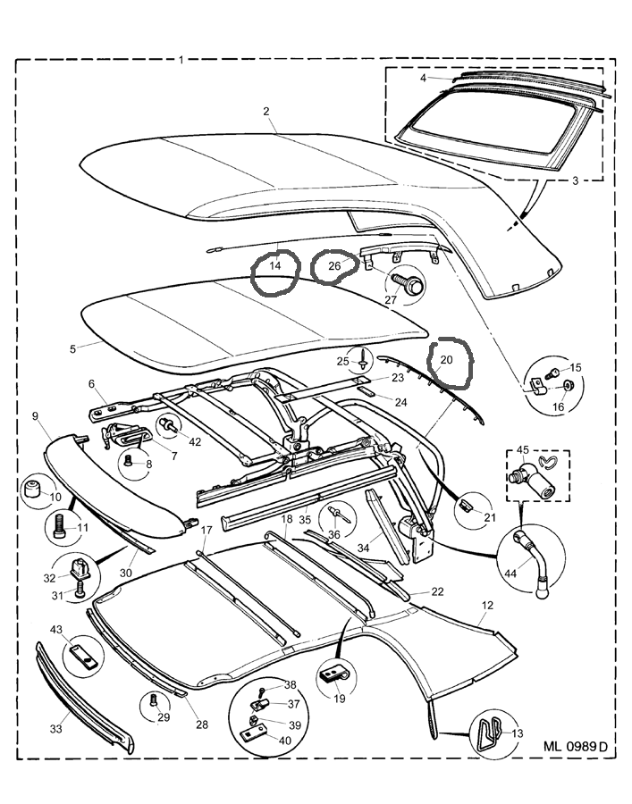

Bonjour à tous.
Pour le changement de la capote d'une 214i cabriolet, quelles sont les pièes mécaniques susceptibles d'être rouillées et donc à changer ?
-Cables.
-Fixations arrière de bas de capote.
-Raidisseurs
Peut-on les trouver neuves ?
Merci pour votre aide.
« Modifié: 12 Août 2015, 16:07:11 par un modérateur »
http://www.rovermg.fr/index.php?topic=7066.480
piece 14 ne risque pas grand chose et c'est trouvable en standard
la piece 26 morfle grave, avec la pièce qui sert de guide a la vitre arriere, qui maintient le joint 34 (non représentée)
la piece 20 est en galva, donc ca va
les clips 19 pourrissent mais encore dispo
la piece 44 est super fragile et introuvable
il reste la barre inférieure de lunette arrière qui n'est pas représentée et qui prend cher
(quelque part en photo ici  http://www.rovermg.fr/index.php?topic=7066.810 )

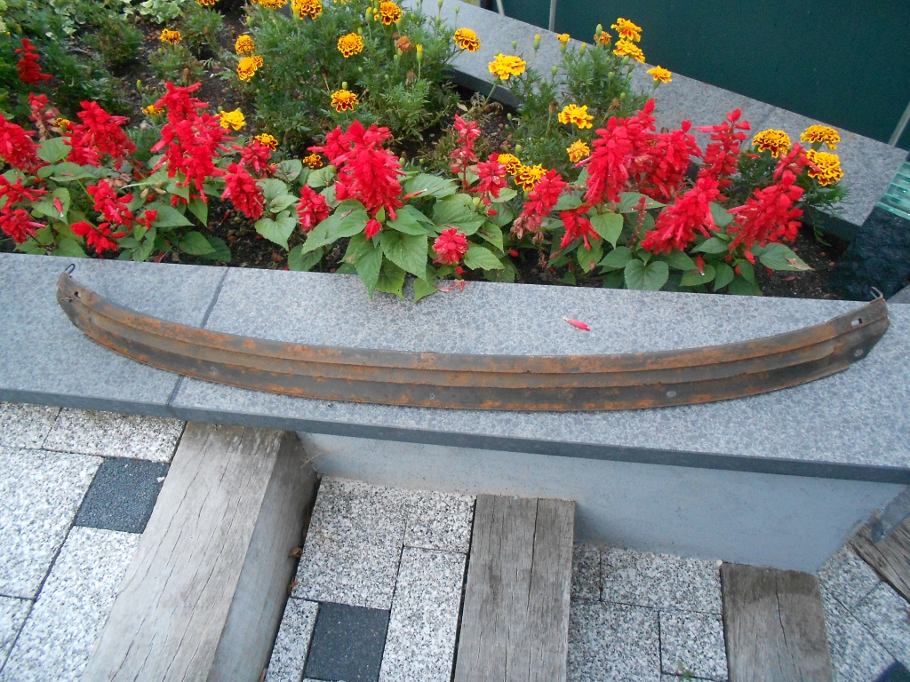

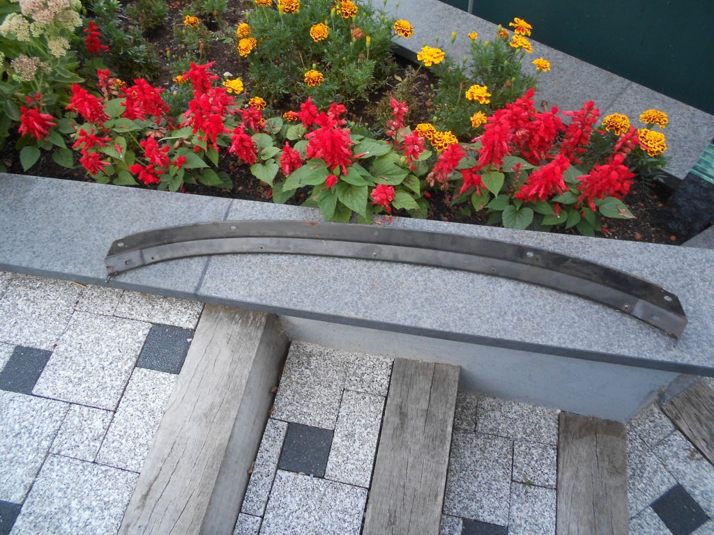

Où puis-je me procurer la "barre inférieure de lunette arrière"? La mienne est totalement oxydée.
« Modifié: 23 Août 2015, 18:43:39 par Dudu1 »
nulle part :bah:
il faut la sabler ou si elle est trop abimée, en trouver une en occase
c'est la maladie de toute façon, peut etre que shogo en a une
nulle part :bah:
Pas sure, l'abruti à qui j'ai acheté la voiture avait riveté la capote dessus, elle était donc percée de partout et je ne sais plus si je l'ai gardée.
on va attendre que le monsieur poste des photos de létat de sa barre  :wink:
j'en ai une au cas ou

ah oui c'est vrai, faut d'abord que je te la montre
il va tout de même falloir la tremper dans un bain phosphatant, et la peindre
moi, ca m'a coûté une bouteille de ricard, et vu que c'est introuvable et qu'elles sont toute pourries  :roll:
tu peux mettre des photos de la tienne ?
