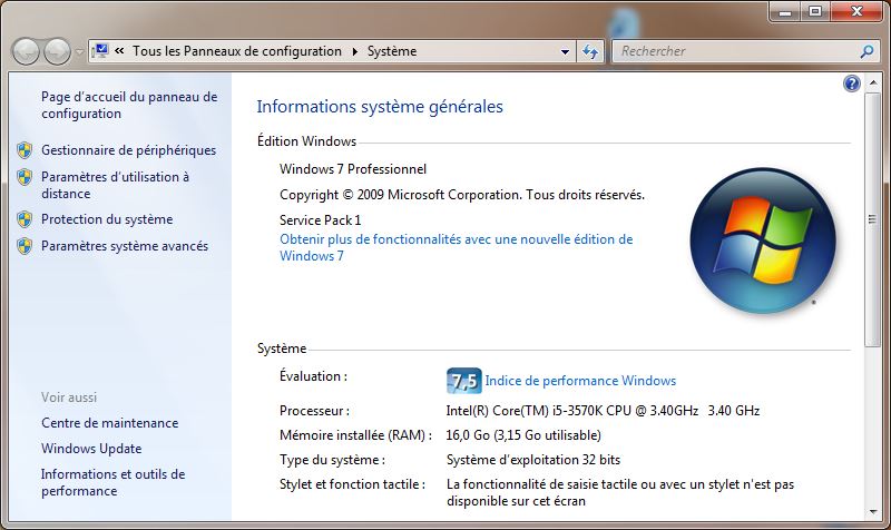

Salut les gars,
j'en appel aux pros de l'informatique pour m'aider à comprendre le pourquoi du comment sur la mauvaise reconnaissance de ma RAM sur ma nouvelle config PC.
Pour commencer, ma nouvelle config est la suivante :
Carte mère : Asrock Z75 Pro3
Processeur : Intel Core I5 3570K (il m'a été donné par un collègue ... :-P )
Carte graphique : Gigabyte GeForce GTX 750Ti 2Go Black Edition
RAM : G.Skill RipJaws X Series 16 Go (2 x 8 Go) DDR3 2400 MHz CL11
Disque dur : Samsung SSD 850 PRO 128 Go
Après installation de tout le matériel dans ma tour, j'ai installé windows 7 Pro.
Le windows 7 Pro est une version 64bits mais il a été installé en version 32bits par défaut.
Le souci semble venir de la RAM qui n'est pas exploité dans son intégralité alors que le système arrive bien à me dire qu'il y a 16Go au total.
Il en exploiterait seulement 4Go au maximum.
Je n'arrive pas à comprendre d'où vient le problème puisque j'ai bien fait attention à prendre une RAM compatible avec la carte mère, à moins que je ne me soit trompé ... :roll:
J'ai donc besoin de votre aide pour solutionner ce dysfonctionnent qui bride quelque peu les perfs prévu. :?
Une capture de ce que le système me dit :

Hello
c'est tres simple
la réponse est logicielle et non matérielle  :wink:
win7 32 bits, comme tous les logiciels 32 bits ne savent pas gerer plus de 4Go de ram
il te faut passer a la version 64 bits pour profiter de tes 18 Go de ram (ram CM + ram CG)

Ah ... Pourtant, il me semble bien avoir installé une version 64bits et non pas une version 32bits ... :roll:
Question peut être bête du coup, est-il possible de faire un upgrade d'une version 32bits à une version 64bits sans avoir à tout réinstaller ?

« Réponse #3 le: 09 Août 2015, 20:16:51 »
Je ne crois pas
et c'est bien indiqué sur ton image, "système d'exploitation 32 bits"  (64 couilles en fait  :bag: )

Je ne crois pas
muhaaaaa, comme elle est moisie celle-là :-P
Mais bon sinon je confirme ce que dit l'ami Joudru, ton Windows est de toute évidence un 32-bit et donc, pas plus de 4 Go de RAM gérée. Windows 7 Pro existe en 32-bit et en 64-bit, t'as juste pas installé le bon. Et tu ne peux pas effectivement upgrader de 32-bit vers 64-bit, obligé de refaire une clean install...

« Réponse #5 le: 10 Août 2015, 08:11:22 »
Et merdum ... :(
Merci pour vos réponse. :)
Bon bah va falloir que je trouve un 7 Pro 64zeub et que je recommence l'installation.
Heureusement que ça prends moins de 10 minutes à installer sur la partition dédié du SSD.
Un vrai bonheur. 8)

Ayé, j'ai un collègue qui m'a passé une version windows 7 Pro 64bits et je l'ai installé hier soir.
Et en effet, windaub reconnait maintenant mes 16Go de RAM.
Petite info au passage puisque j'ai galéré un peu au début de l'installation.
Si vous utilisez une clé USB bootable, ne pas utiliser un port USB 3.0 mais un port USB 2.0. Dans le cas d'une installation par un port USB 3.0 (si vous n'avez pas la choix comme sur les nouveaux PC portables par exemple), pensez à récupérer les pilotes des ports USB 3.0 avant car windows vous les demandera au début de l'installation. De préférence sur un CD/DVD mais possible aussi sur clé USB ou directement sur une partition du disque qui ne sera pas effacé par l'installation de windows.
Si vous utilisez le lecteur DVD, veuillez à ce que le lecteur ne soit pas connecté sur un port SATA 3 mais sur un SATA 2. Si il est sur un SATA 3, le souci sera le même que pour les ports USB 3.0, il vous faudra les pilotes des ports SATA 3.
Voili voilou, je ne sais pas si ça servira à quelqu'un mais ça ne coûte rien de partager la solution. :)
Merci Joudru et scoubix pour vos réponses. ;)
