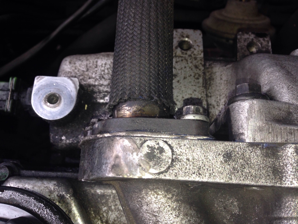

Après quelque recherche j'ai donc supprimé ma vanne egr en faisant cette plaque pour bouché l'air (suffit t'elle?).
Car toute la partie alu du dessus était complétement encrassé.

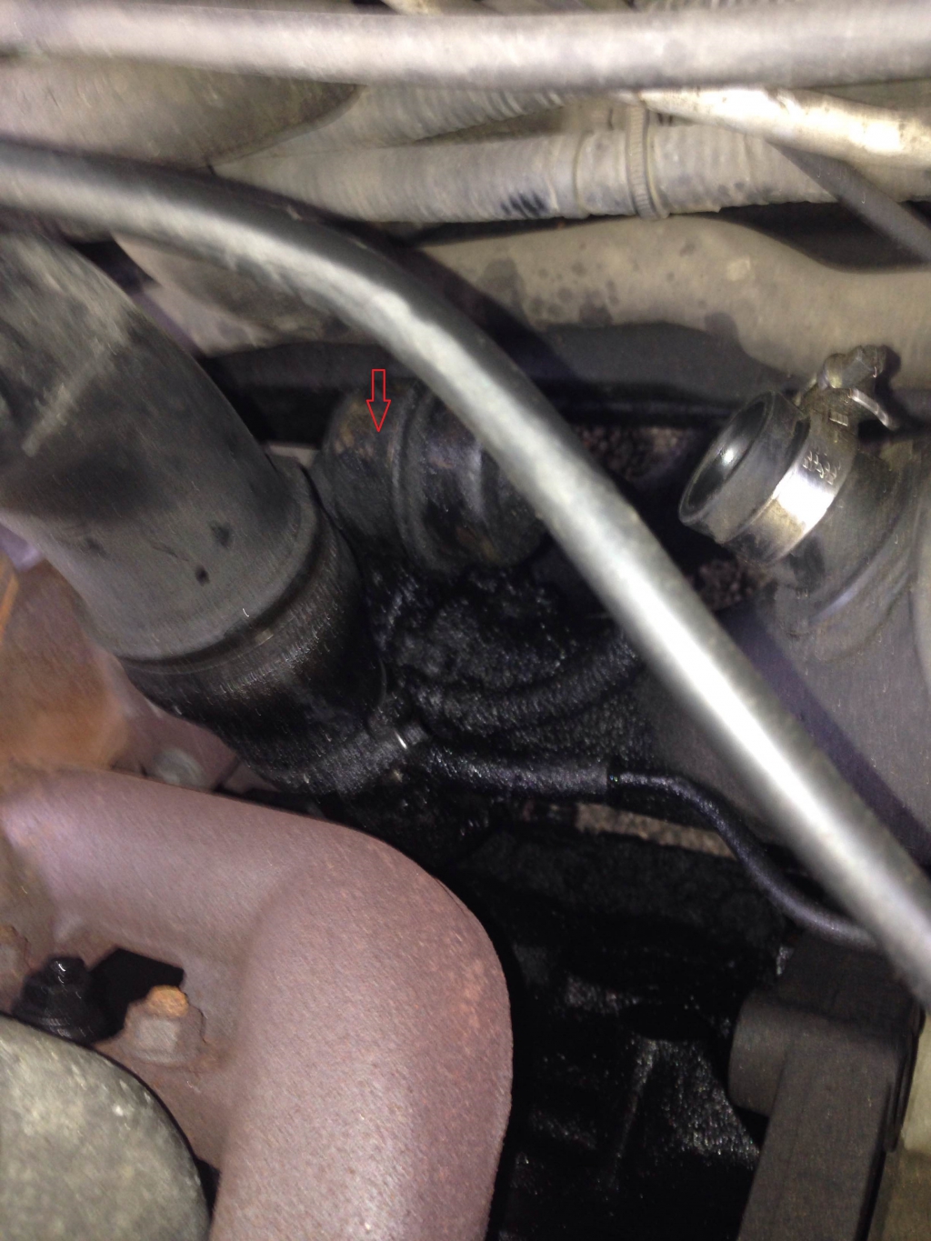

Voici la partie du turbo:
Pouvez vous me dire quel est cette pièce fléché et a quoi sert t'elle?

J'ai peur qu'une fois décatalyser que ma voiture ce mette a fumer a cause de toute cette huile.
D'ailleurs cette huile pensez vous quel provienne de mon turbo?
toute les durite son grasse et même mon échangeur d'air intercooler a l'air très gras a l’intérieur...

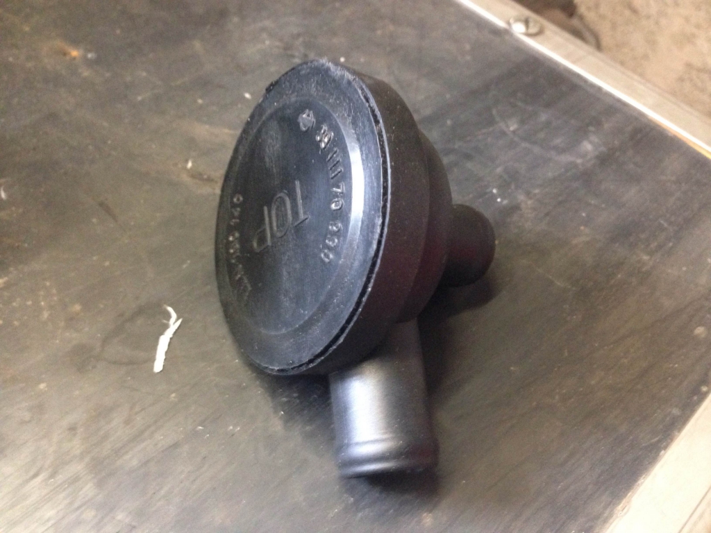

Pourriez vous m'éclairer sur le nom de cette pièce et de son utilité? (Elle était pleine d'huile je les nettoyé a l'essence

Salut ,pour l huile niveau turbo ,intercooler,durites, c est normal tant qu il n y en a pas un litre. Pour la vanne egr ,suffit juste de débrancher le petit tuyau et de mettre une vis au bout. Pour le catalyseur ,oui il peut y avoir un gain mais t attends pas a gagner ne serait ce que 5 cv et enfin pour le cornet sur un diesel...investi ton argent ailleurs,aucun intérêt
