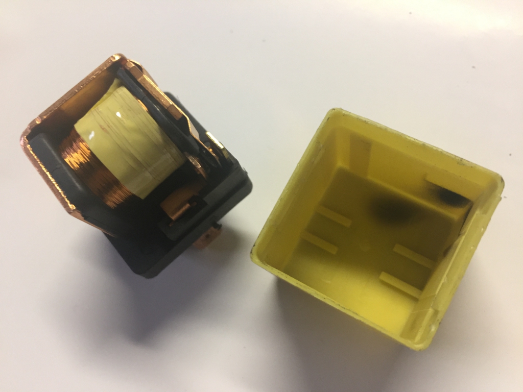

je pense avoir résolu mo "bruit d'avion" au feux
en fait,quand j'ai changé la résistance (j'ai mis une 150w 47ohm pour etre tranquille)
en raccordant les fils (même contact coupé) ils sont toujours sous tension et j'ai touché le bati  (pas tres aisé) ce qui a provoqué une etincelle et probablement un court circuit dans le relais de commande
ce soir, j'ai changé ce relais (le noir sur la photo)et........ ça marche  !!! je n'entend plus le ventilo se mettre en route toutes les minutes et le moteur ne chauffe pas (tout normal) ma 75 retrouve son silence feutré !

De plus,j'ai enlevé le capot plastique (jaune) du relais d'origine,et là,les contacts du bi-lame :HS
je comprends mieux ![/url]
