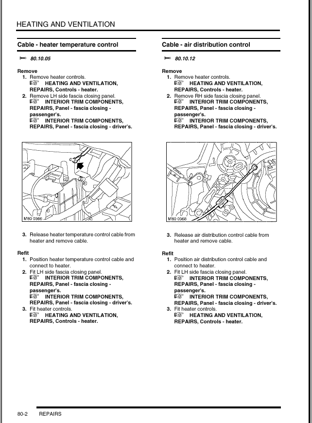

  • Messages: 4010
Voilà la procédure de remplacement du câble, en anglais, je n'ai que ça. Ca n'a pas l'air trop difficile.

bonjour,
merci à toi Gisele..... je vais voir ce que ça donne....
