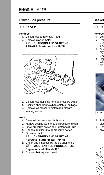

L'un de vous sait-il si c'est une vrai galère, ou s'il y a une manière rapide d'accéder à ce manocontact?

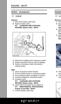

A priori le manocontact semble très peu accessible.
Ca n'a pas l'air si difficile. Il faut juste démonter le démarreur pour accès.

Bonne nouvelle.
Le manomètre a été changé. Un test de deux heures au ralenti a été fait sans que le témoin ne se rallume.
Pour info, le mécanicien a pu changer le mano sans démonter le démarreur, mais en modifiant une clé.
