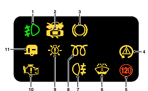

Fiche noire, témoin d'usure (à droite seulement, yen a pas à gauche), fiche bleue, ABS.
Mais, dans ce cas, tu dois avoir l'icône allumé? Item 3:

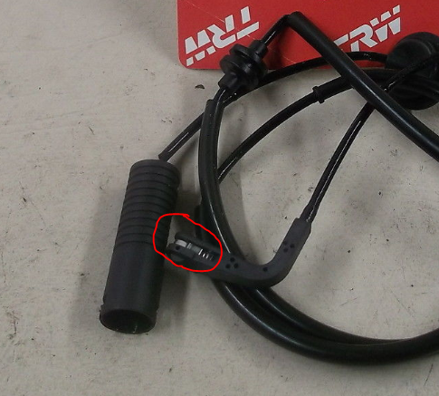

Je n'ai pas de photo. Le capteur d'usure se place sur la plaquette interne et tient juste clipsé dedans, par une petite lamelle métallique et le fil tient dans la boucle du bouchon de purge:
Si la lamelle n'y est plus, pas la peine d'essayer de remettre le capteur en place, ça ne tiendra pas
