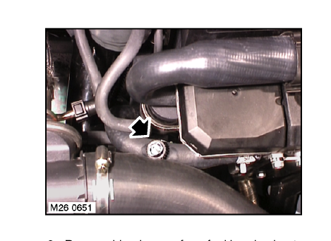

Heu, gisele, tu as vu la photo de l'endroit de sa fuite?
Je ne sais pas si c'est une différence d'un modèle à l'autre, mais la durite et la purge dont tu parles passent au-dessus du Webasto sur mon auto.
Sur sa voiture, où passe cette durite? Elle semble en dessous du Webasto, donc la purge est-elle là?
  • Messages: 4051
[zt cdti mk1] - (mécanique) : probleme circuit de refroidissement
« Réponse #9 le: 17 Juin 2015, 09:14:00 »
Normalement la vis de purge est là (extrait du Rave, c'est comme ça sur la mienne). Donc le vis est en dehors de sa photo.

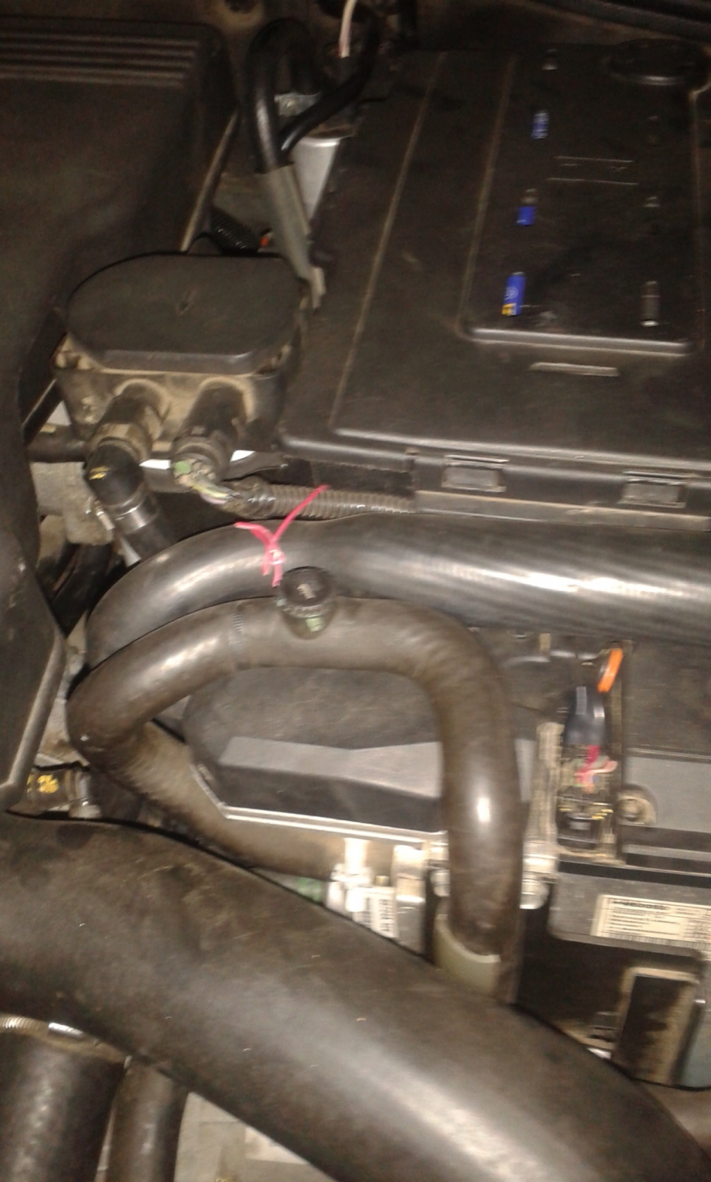

[ZT CDTI MK1] - (mécanique) : probleme circuit de refroidissement
« Réponse #10 le: 17 Juin 2015, 10:07:44 »
Ok.
La mienne passe comme çà, c'est pourquoi j'avais parlé de différents modèles. Elle est mieux placée pour une purge je pense.
Noter le bout de tuyau caoutchouc pour éviter le frottement sur la visse de maintien du Webasto (çà peut servir à d'autres).
