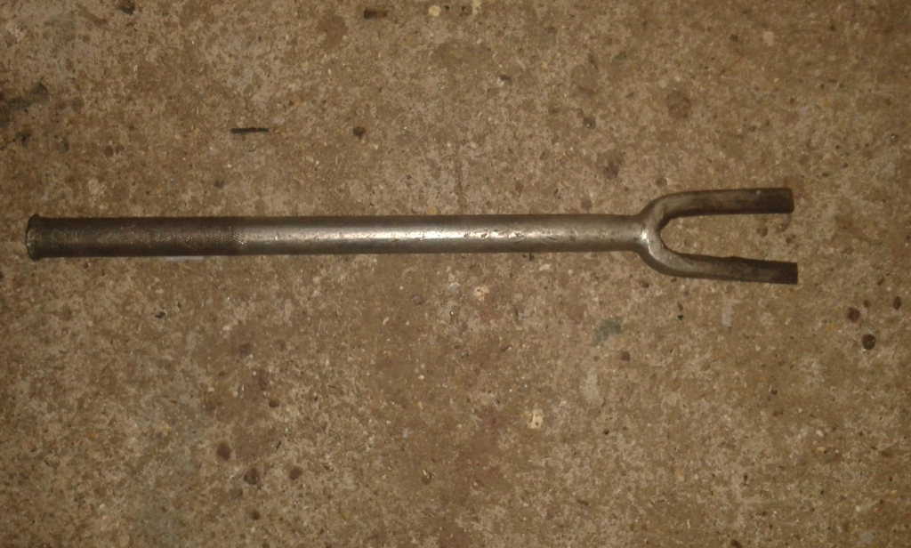

Avec ce type d'arrache rotule, çà le fait (à éviter si on veut garder la rotule).

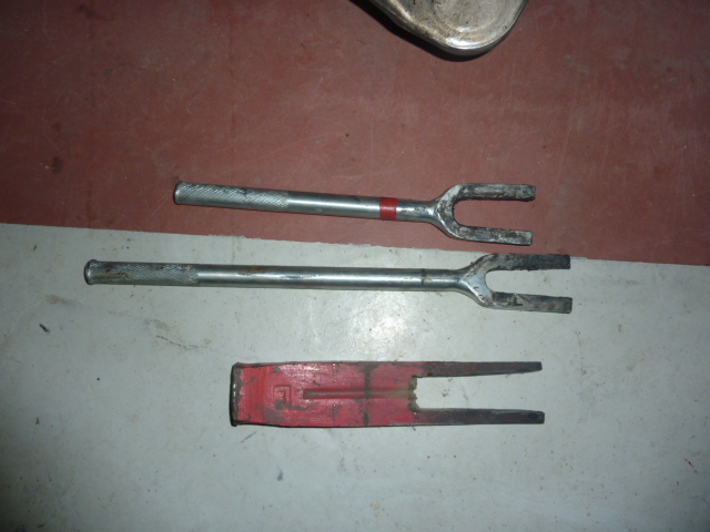

  • Messages: 327
bonjour
pour ma part le gros arrache etait a bout et ne suffisait pas j'ai du en faire un plus épais avec un coin a fendre le bois et oui a la meule en forme de diapason.
j'ai fait un espèce de tuto avec des photos. :)
bon courage
