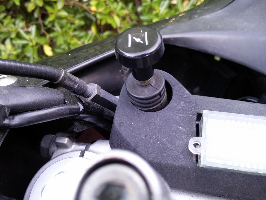

Avec la photo de cambouis on voit mieux !  :)
Si en apparence complet ( le caoutchouc dixti joudru), en serrant la mollete en dessous on arrivait à contraindre le cable..à essayer pour celui-ci.

« Réponse #5 le: 03 Juin 2015, 19:59:53 »
J'ai fait cette photo, mais je ne sais pas si c'est ça qu'il vous faut :D

« Réponse #6 le: 03 Juin 2015, 20:40:48 »
Ouaip, zieut ce que l'on t'a dit .  :wink:

Ca y est j'ai réussi :mrgreen:
Nul besoin de changer le câble, ni de le pincer ; dans le soufflet de la commande, il y a une vis en plastique qu'il suffit de resserrer pour que la commande reste en position tant qu'on ne la baisse pas :)
