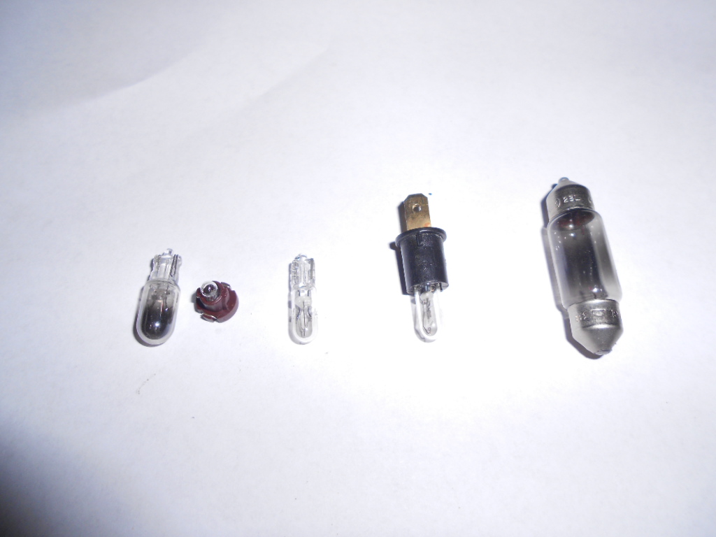

je cherche a donner un coup de jeune a mon interieur
pour cela, je dois identifier les ampoules composant l’éclairage de mon habitacle
si vous pouviez m'aider a définir le type d'ampoule utilisée sur la photo ci dessous merci d'avance
en partant de la gauche
ampoule d’éclairage de tableau de bord
ampoule d'inter de vitre arrière chauffante, d'anti brouillard arrière et avant
ampoule de warning
ampoule d'allume cigare
ampoule navette de plafonnier
manque l'ampoule d'eclairage de coffre

Pour la dernière (sur la droite) c'est c5w le modèle il me semble, mais il faut la mesurer si tu compte passer en led made in ali :aga:
http://www.aliexpress.com/item/4pcs-lot-Festoon-CANBUS-31mm-36mm-39mm-42mm-C5W-ERROR-FREE-5630-5730-6-LED-smd/1927727418.html
La 1ere c'et w5w
http://www.aliexpress.com/wholesale?catId=0&initiative_id=SB_20150601120704&SearchText=w5w

La 1 et la 3 c'est W5W. Même culot, juste la taille qui change.
La 4 est dans une douille, elle doit pouvoir en sortir. Pareil pour la 2. La 2 c'est le même type d'ampoule que dans les guirlandes électriques de Noël :)
Apres démontage de la douille, la 3 (montre) et la 4 ( éclairage cendrier)  sont identiques
Vous etes sur pour la 1ere ? w5w  ? ca me parait gros, ce sont celle qui font l’éclairage du tableau de bord, et ont une capote orange dessus
je pensais plutôt a de la 509T

Je ne me rends pas vraiment compte de la taille sur photo.
bon ben j'ai commandé des w5w, des T10, des 509t, une ba15 pour le coffre, et des festoon 31mm
je vous tiens au jus
il me manque que les toutes petites des interrupteurs  :roll:

Pour les ampoules des inter de vitre,  j'ai mis des LED 8mm. Par contre je me suis renseigné pour ces ampoules (je veux les remplacer aussi) et c'est des formats spéciaux. Tu as ici les formats : http://www.planeteleds.fr/fr/catalogue/eclairage-led-kit-xenon-auto-moto/ampoule-led-classique/ampoule-led-t3-t4-2-t4-7
Après pense que le chiffre correspond au diamètre de l'ampoule.
