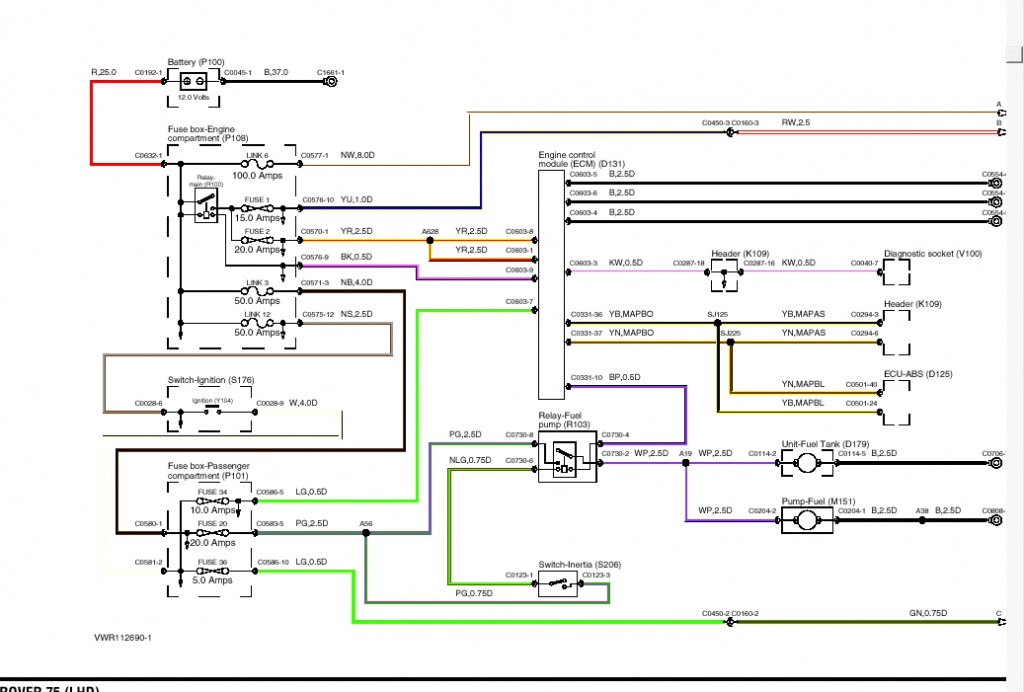

Ca ne peut être que le relais R103 qui reste collé.

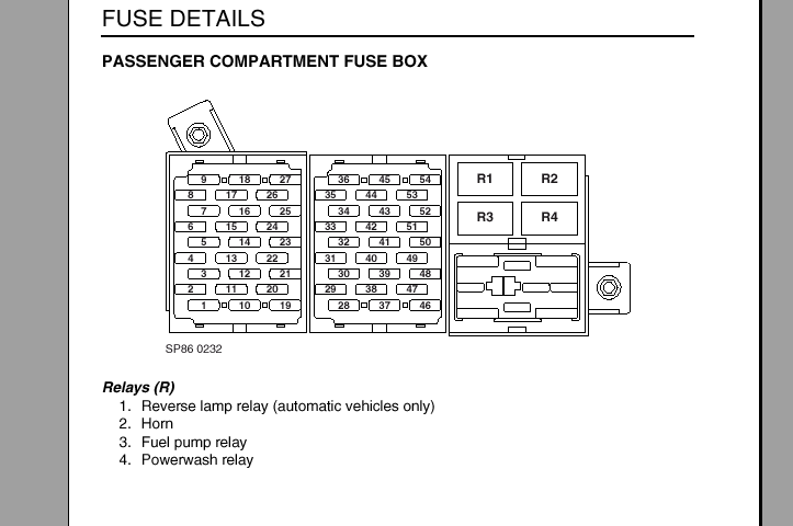

Bonjour merci de ta réponse le relais R103 sous la boite à gant ?? mais le quel des trois je ne possède pas de planche d'implantation des relais pour mon véhicule si tu avais cette doc ce serait super Cordialement bricolo
[75 CDTI MK1] - (electricité) : probleme pome a gasoil
« Réponse #3 le: 20 Juin 2015, 22:39:46 »
C'est le R3 sur le dessin.
Si tu dois le changer, tous ces relais sont des relais tout à fait standard qui se trouvent en centre auto.

« Réponse #4 le: 25 Juin 2015, 19:32:04 »
Bonjour désolé pour cette réponse un peu tardive :(   Merci pour le schéma des relais   cordialement Bricolo
