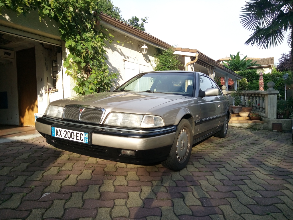

J'ai remarqué depuis un petit moment qu'il me manque une petite baguette sous le pare-choc avant, une sorte de déflecteur.
On le vois bien sur cette photo par exemple, la baguette sous les feux anti-brouillards :
J'ai beau regarder sur Rimmer, je ne la vois nulle part, vous connaîtriez le numéro de série ou la dénomination de cette pièce ?

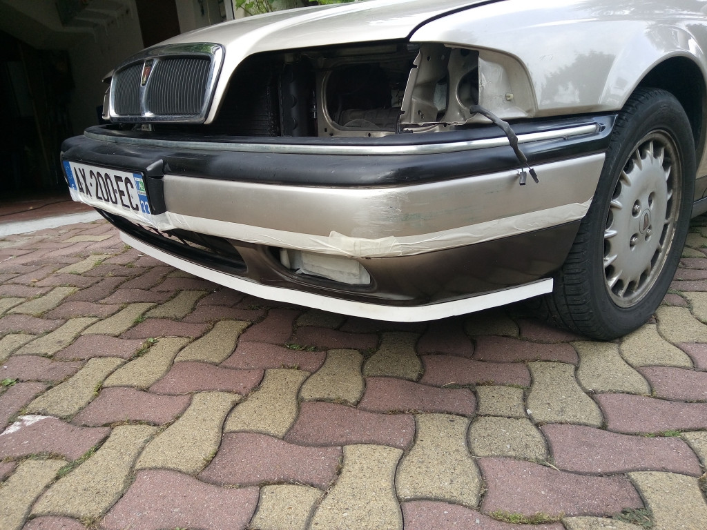

J'me suis dit que la lame avant ne devait pas être très difficile à faire, je m'y suis collé et je suis vraiment content du résultat.

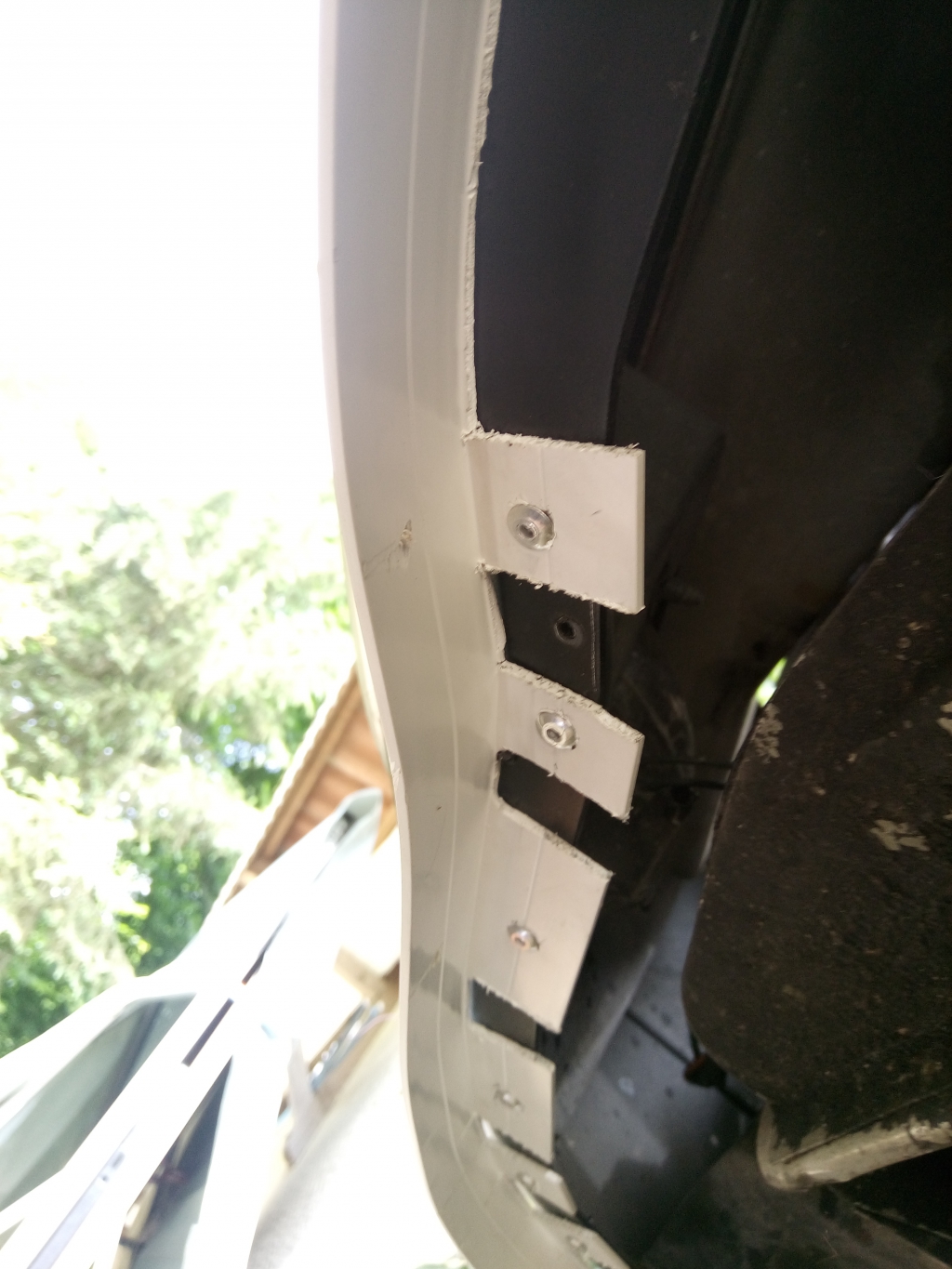

En fait j'ai acheté un "L" en PVC de 3cm sur 3cm, d'une longueur de 2m50 (12€ chez Leroy)
J'ai fait des "dents" pour permettre des arrondis tout en ayant des points d'encrages :
J'ai riveté le tout, c'est vraiment solide :

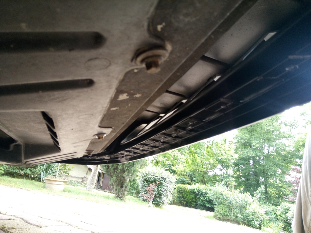

J'ai peint aussi dessous, ça fait plus propre :
La lame fixée juste avant peinture :
J'en ai profité pour repeindre toutes les parties noires du bouclier avant. Ça rend vraiment bien, je ferai la même chose sur le pare-chocs arrière, et peut être aussi sur les baguettes latérales histoire que tous les noirs soient identiques. Voici le résultat :
