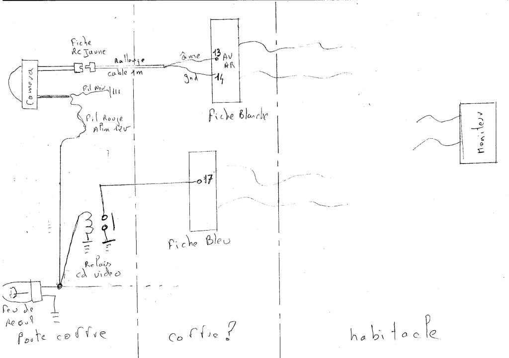

Je voudrais avoir quelques précisions Souffle.
J'ai fait un petit schéma de principe que je joins.
Par contre je ne comprends pas quelques points de ta procédure.
point 14 on prend le fil rouge (+12v camera) et l'on connecte sur l’entrée AV13 broche blanche.
pour moi il y a confusion .
idem pour point 15
du cout point 16.....relie au turner TV or 3 fiches (vert jaune bleu)
point 4 les fiches bleu et blanches sont dans le coffre? si oui pourquoi le point 3 on à rien à faire dans l'habitacle super ?
merci de contrôler le schéma et me confirmer la position des fiches blanche et bleu

ok je viens de vérifier , il y a bien les 2 fiches en question dans le coffre sous le cache vers la fermeture.
Par contre pour démonter la fiche est ce possible facilement, comment opérer merci.
