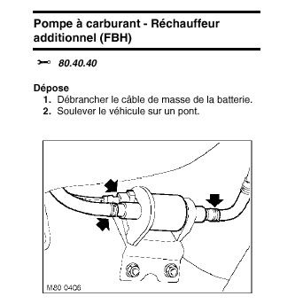

Sinon, dans les alentours se trouve la pompe du Webasto que je conseille de traiter à l'anti-rouille de qualité car elle mange chaud quand il pleut.
[/quote]
La pompe du wébasto ??? t'as pas une photo ?  Faudrait peut-être que je m'en occupe !! Quoi qu'il pleut JAMAIS dans le nord !! :lol: :lol:

Si çà peut t'aider tu la trouveras, de souvenir, entre le refroidisseur de retour de carburant et le réservoir (ou à l'avant du réservoir désolé pour l'imprécision).
Elle est petite.

Nan, la pompe du webasto se trouve au niveau du montant entre la porte avant et la porte arrière droite.

Doit y avoir plusieurs montages.
J'ai vérifié avec un miroir et la mienne est à l'avant (droite) dans l'emplacement du réservoir.

Nan, pas plusieurs montages. C'est toi qui a raison. Dans mon souvenir, elle était plus en avant. Je l'ai remplacée il y a longtemps, pensant que la panne de mon webasto pouvait venir de là vu que je ne l'entendais pas claquer.
