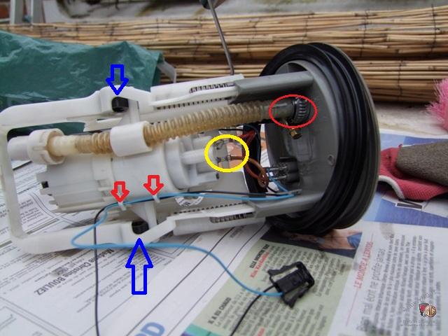

Bonjour tout le monde,
Je viens de changer la pompe immergée de ma Rover 75 cdti de décembre 2003.
Hyper simple ! et hyper content d'avoir économisé les frais de garage !
Un grand merci à Franlau76 pour son tuto...en le suivant, on ne peut pas se tromper !
Par contre, juste une info qui pourra vous faire gagner du temps :
On n'est pas obligé de démonter le tuyau qui relie le moteur pompe au haut de la pompe plastique
C'est ce tuyau là (Entouré d'un rond rouge) :
Perso, j'ai réussi la manip sans l'enlever, cela ne m'a pas trop gêné.
Ensuite, je vous donne les références pour la commande du moteur sur ebay :
http://www.ebay.fr/itm/Pompe-de-gavage-Immergee-pour-Vw-Audi-Land-rover-/321649445220?pt=LH_DefaultDomain_71&hash=item4ae3cd0964
Merci à Orgiswing qui m'a gentiment conseillé.
Et enfin une dernière chose : la pompe commandée sur ebay possède un filtre qui se pose sur le pied de la pompe et qui remplace le filtre d'origine (que je ne vois pas d'ailleurs sur tes photos Franlau76 ??)
Bonne journée
albert
