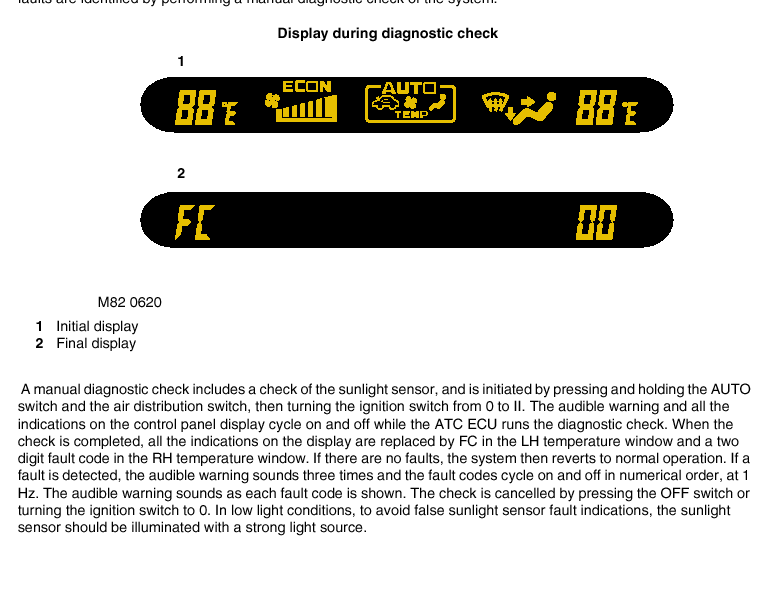

J'ai fait les tests préconisés par Jules et pas de code défaut sur l'écran de clim auto : FC  00

Tu as peut-être un des volets de régulation de température en défaut ou bloqué. Tu peux faire ce test (désolé, je ne l'ai pas en français).

J'ai effectivement réalisé ce test et je n'ai aucun code défaut : FC 00 en fin de test.
