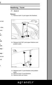

Hello
Tjs avec mon ciel de toit que j'ai laissé un peu tombé... sauf qu'évidement maintenant ca pendouille a 80%...
Je cherche un schéma de démontage ou tuto pour enlever le siel de toit, qq1 se souvient avoir vu ça quelque part? (pas vu pour le moment :( )

  • Messages: 4051
[75 cdt mk1] - (habitacle) : ciel de toit qui tombe
« Réponse #5 le: 19 Septembre 2015, 22:30:28 »

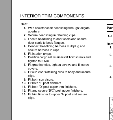

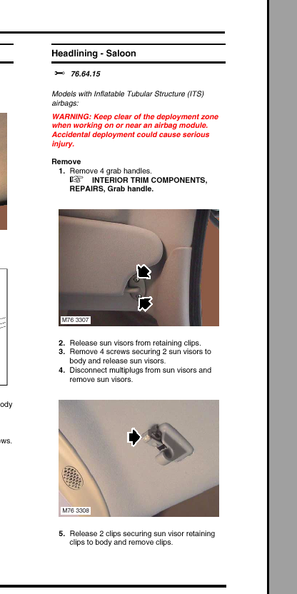

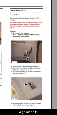

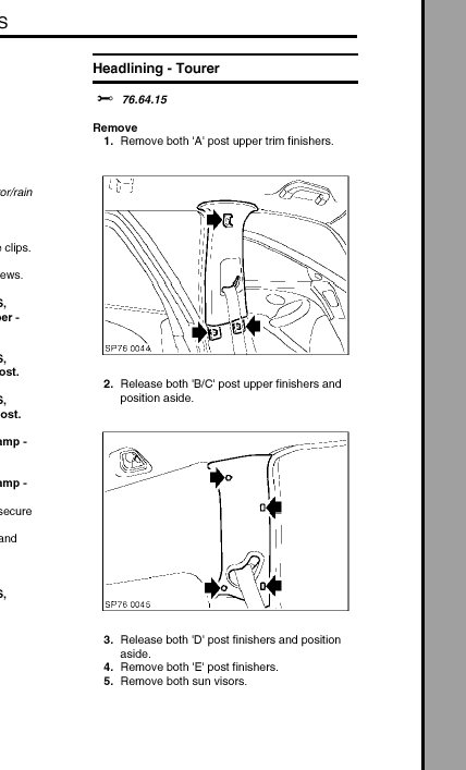

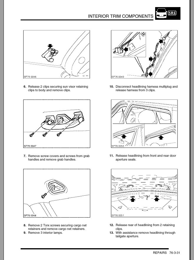

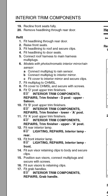

Voilà.... C'est en anglais, désolé, je n'ai que ça. Bon courage, parce qu'il faut presque démonter la voiture pour enlever ça.  :(

« Réponse #6 le: 21 Septembre 2015, 15:09:02 »
j'ai un break, mais je devrais m'y retrouver avec ça. J'espere pouvoir recoller le tissu avec une bombe (au toucher y'a pas de mousse, donc effeictivemetn c'est pas bien epais et risque de boire la colle. Mais bon pour retrouver la meme couleur c est impossible sinon)
