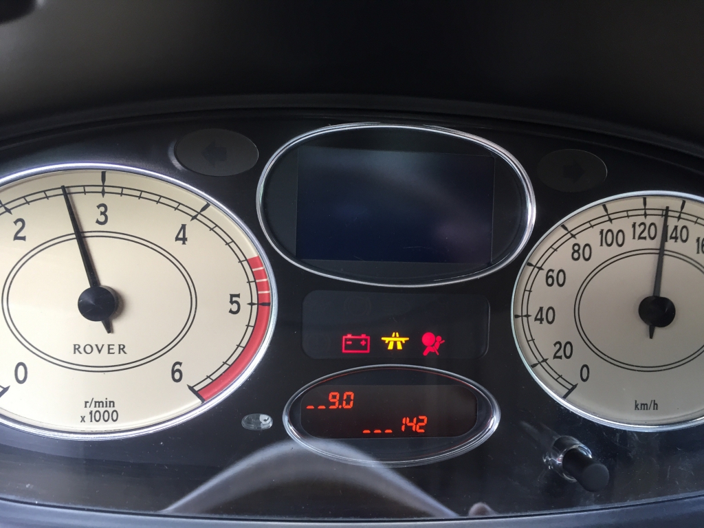

Avis aux spécialistes, par ou commencer ?
Faisceau moteur, calculateur, faisceau principal ???

Bon je vois que je dois donner des explications plus précises, l'image ne vous parle pas assez  :(
On voit sur la photo que je roule  à 130 km/h, on voit aussi témoin d'anomalie de charge batterie allumé,  on voit aussi sur le compteur le sous menu 9 qui donne la tension de la batterie à 14,2 V.
Ça c'est un problème d'alternateur,  non ?
Rien à rajouter.

sauf que dans ce topic, moteur en marche , la tension affichée au tableau de bord était de 11,6V
ton problème est donc différent et n'a rien a faire à la suite de ce post, il serait plus judicieux d'ouvrir un nouveau sujet :wink:
surtout qu'il semble que ce ne soit pas un problème d'alternateur vu que ça charge, non ?
