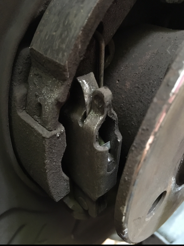

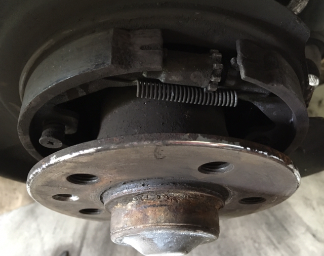

Comme j’ai trouvé que cela manquait un peu de photo (pour moi qui n’ai pas idée de ce qui se cache sous le tambour/disque de la roro), je ne comprenais pas comment desserrer une molette que je ne visualisais pas et donc je me permet de rajouter les photos que j’ai faites après démontage de la dite pièce (avec quelques chocs et beaucoup de patience !).
Vue de dessus :
Vue de dessous :
Sur cette vue, je ne saisit pas bien le rôle de cette pièce au premier plan entre les garnitures et la collerette du moyeu.
Sans doute est ce là que s’accroche le câble de frein qui commande les garnitures. Je n’ai pas à les changer donc je n’y touche pas.

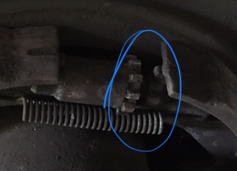

J’ai tout de même une petite interrogation car pour changer la pièce en acier caoutchouteux par le dessous de la voiture, il faut desserrer la molette aux roues arrières pour détendre le câble qui va aux roues arrières. Est ce bien de ça (entouré en bleu) dont il est question ? Et pour détendre on faut faire descendre ou monter les crans ?

« Réponse #4 le: 23 Juillet 2019, 14:10:19 »
Oui, c'est bien ça. Par ailleurs, tu avais la réponse de Joudru, 4 messages plus haut, qui te met une page du manuel d'atelier…
Je ne me souviens plus exactement si ça s'expanse en serrant ou en desserrant, mais tu le verras vite: Le moyeu va bloquer ou continuer à tourner. Il me semble toutefois que tu " Dévisses " pour desserrer.
Par contre, l'idéal doit être de tout mettre à jour pour un bon nettoyage, parce que depuis que j'ai réglé tout ça pour changer mes moyeux, j'ai parfois des "clic-clics" en quittant un parking, qui ne disparaissent qu'en serrant une ou deux fois le frein à main tout en roulant.
