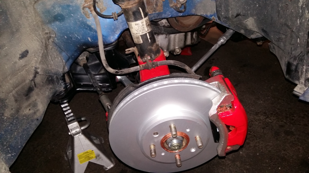

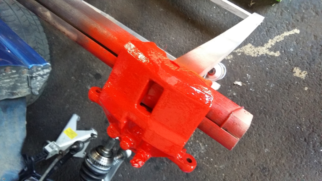

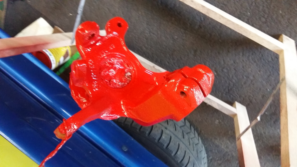

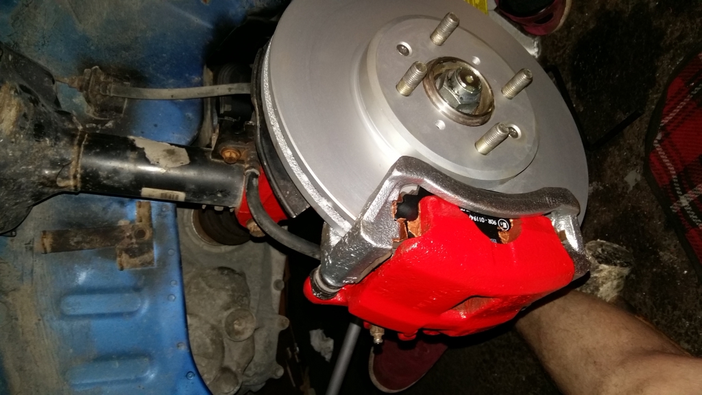

  • Messages: 764
[zr 160 vvc mk1] - (mécanique) : préparation mg zr 160 rally
« Réponse #56 le: 07 Juillet 2015, 22:23:04 »
Voilà fini les travaux sur l'essieu avant on attaque celui de derrière. ...
voilà des photos du résultat.
« Réponse #57 le: 07 Juillet 2015, 22:25:23 »
pzd de durites avia, pas de vrai frein ?  :)
Tempolight
  • Messages: 764
« Réponse #58 le: 08 Juillet 2015, 09:59:21 »
Bah non malheureusement... pas d'homologation pour led durites avia. Vive la suisse.
Comme je l'ai déjà dis je dois avoir une voiture complètement homologuée route et le contrôle est vache mais lannée prochaine je passe en licencié du coup pas le même règlement. Mais je dois faire un chrono certifié en L pour passe licencié
