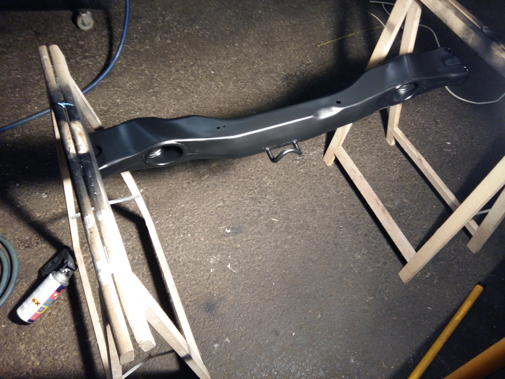

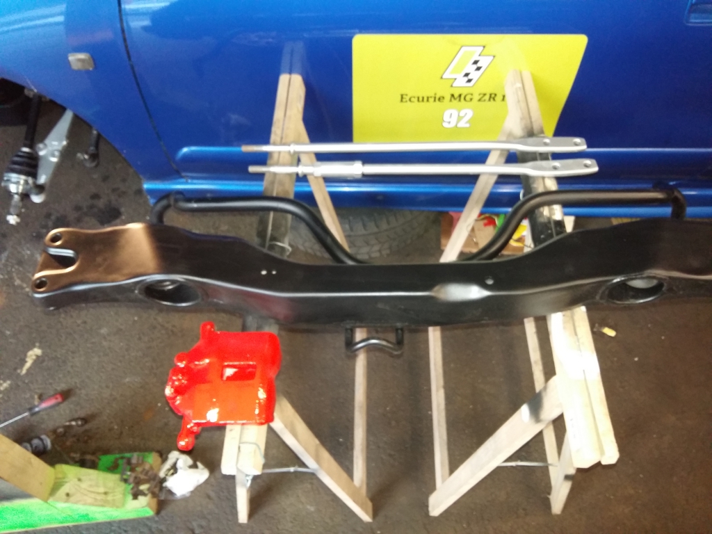

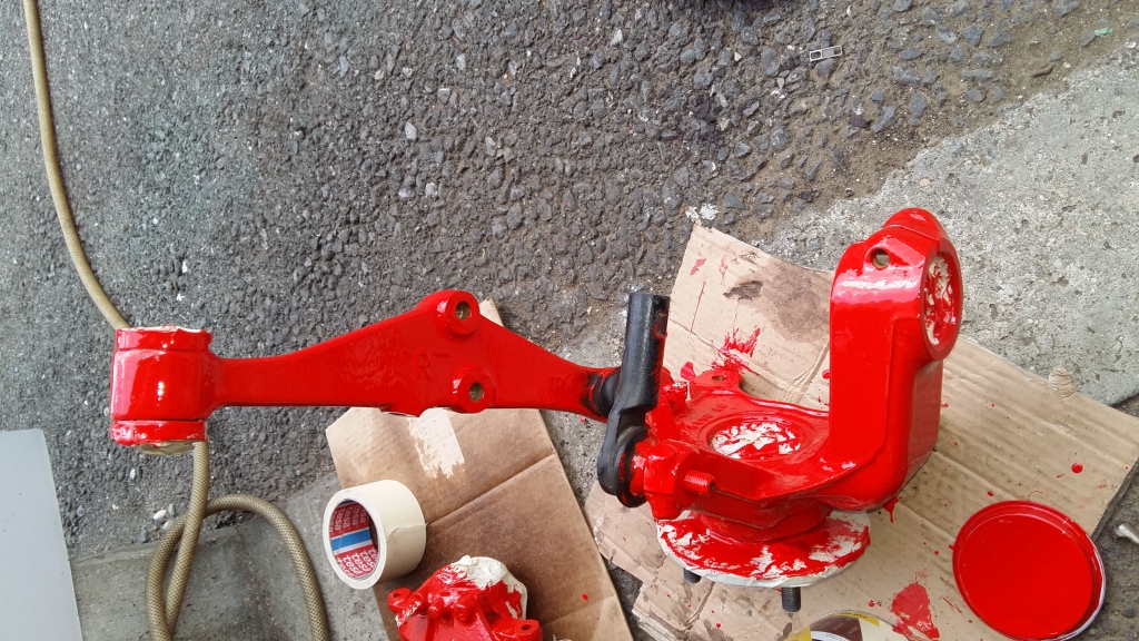

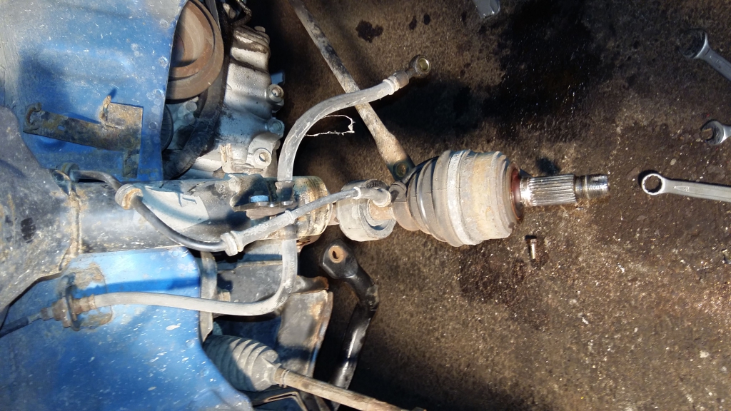

Voilà début du job sur la zr l, démontage fusées, barre stabilisatrice, cardan, pince de frein étrier de frein, et bras de suspension, nettoyage complet traitement rouille, et graissage des roulement, pose silentbloc PowerFlex renforcé.
Pièces en commande:
Cardans neuf.
Silentbloc powerflex, essieux arrière, bras de suspension, barre stabilisatrice support moteur, support boite à vitesse.
Roulement arrière
Frein et plaquettes EBC green Stuff
Siège baquet spraco
Volant tulipé et moyeu Sparco
Pédalier talon/pointe
harnet Sabelt
 Et voici les petits photos de la dite ZR.

Ouf elle est en bon état sur les photos. ... y a le pare brise casse une superbe étoile de 40 cm de diamètre, rouille sur les deux aile avant qui doivent être changer et la calandre cassée et les deux phares, les deux sieges avaut sont raident et là distribution les freins, les manchettes de cardans et les rotulles de direcrions a changer les deux sont crêver et le slient bloc de l'essieux arriere raide. Pour le nationale Suisse, je suis obligé de passe aux mines du coup je dois remettré tout en état..... en Suisse il vont au marteau de soudeur en pointe pour taper.... je sais pas en France comment ça se passe mais, pour une aile rouille tu passe pas le ct. Et âpre faut encore passer au contrôle technique avant course ou la ils sont encore plus regardant.... Y a du job je reçoit les freins demain et le reste des pièces la semaine prochaine. Y a pour 24h de boulot rien que pour le châssis. Car je le traité complet antirouille et peinture de passage de roues. Je pose aussi une barre anti rapprochement sous l'essieu arrière et je le peint complet pour la rouille donc pose et graissage des roulement...... une fois que ça c'est sain je passe au régime de la caisse enlever tous le super flux. Goudron plastique, isolation, climatisation, plage arrière, siège avant, ceintures, aibag, vitre arrière (polycabonate) essuie glace arrière et son moteur, allegement de la troche principale pour enelever les câbles dont je n'ai plus plus besoin regime estimer a-250kg poid de la voiture 980 kg a vide.se qui va la rendre beaucoup plus joueuse. En ne touchant pas au moteur.... une fois ça je fais le moteur à neuf au complet. Coussinet de bielle pompe à huile, distribution, pompe à eau, papillon en 56mm, collecteur d'admission poli et culasse rabaisser (j'abandonne le turbo) et polie, reprogramation, ligne inox complète, et pour le look peinture complet moteur et baie moteur en jaune MG. Une fois ça terminer je fais la peinture de la voiture en jaune mg et le bleu Trophy qu'elle a déjà.

Je la remet à neuf complet je décape tout et repeind en peinture thermo et antirouille.... elle va être neuve la machine...

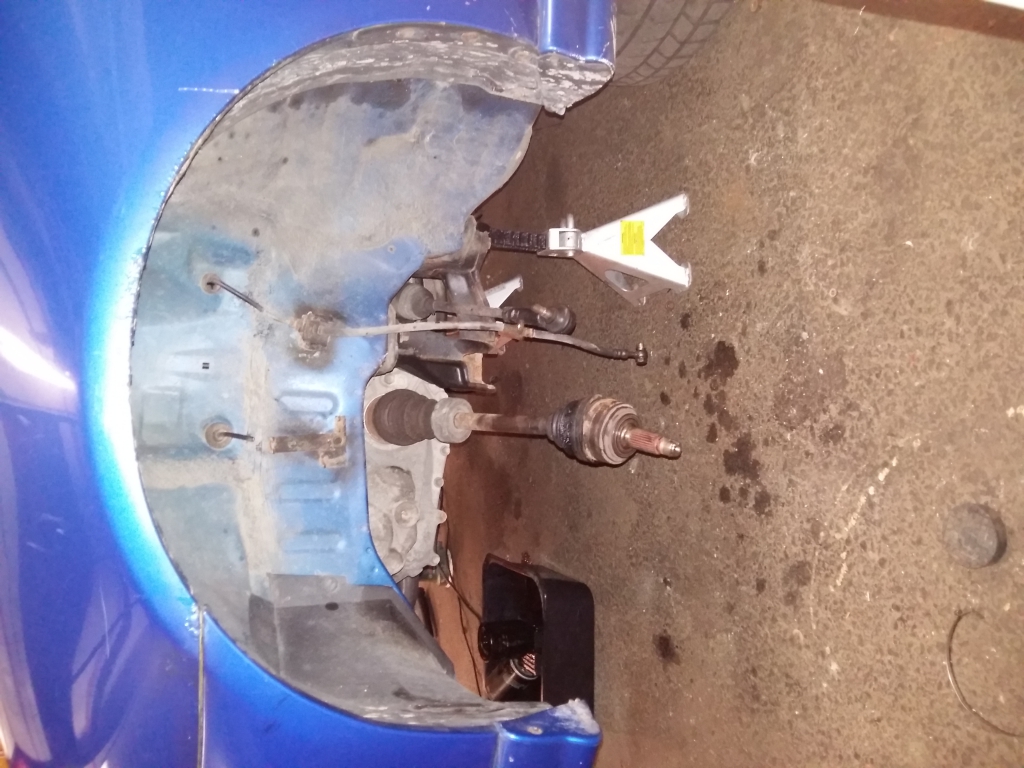

« Réponse #25 le: 01 Juillet 2015, 07:38:51 »

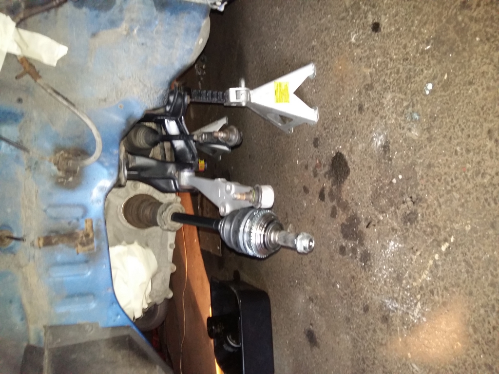

Voilà travaux de démontage pour l'essieu avant terminer, je commence le travail de renforcement et assainissement. Y a du taf.....

« Réponse #26 le: 01 Juillet 2015, 22:49:15 »
Et voilà le résultat du travail d'aujourd'hui ça avance et le rendu me plaît...
