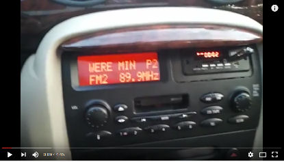

Souhaitant réinstaller un combiné radio/K7 d'origine (Alpine Harmony) que je possède à la place du plus moderne mais nettement moins esthétique installé par le précédent propriétaire, j'ai consulté Youtube et parmi les vidéos visionnées j'ai trouvé sous le titre "Rover 75 Radio Alpine (XQD101042PUY) +mp3,usb, aux"cette vidéo https://www.youtube.com/watch?v=4CE7bOY4A8A&t=4s dont j'extrais l'image suivante
Quelqu'un pourrait-il m'aider à identifier le matériel ajouté ?
En fait c'est quelque chose comme cela proposant l'usb et le mp3 que je souhaiterais incorporer exactement là où il est placé dans l'Harmony de la vidéo.
Si en plus de l'identification de cet équipement audio vous avez des suggestions de matériel "abordable" similaire je suis preneur.
Merci de votre attention.

http://radioman64.e-monsite.com/pages/mes-constructions/module-fm-et-lecteur-mp3-pour-brancher-sur-la-prise-p-u.html
Un big merci Gisèle. Je suis proprement stupéfait de ta réponse car honnêtement je ne croyais pas en obtenir.
Le Forum est vraiment formidable ! Merci à tous ceux qui y contribuent.
Ceci dit quelqu'un sur le forum aurait-il fait ce type de montage ou similaire et/ou y aurait-il un tuto pour montage sur un Alpine Harmony ? Perso je n'aurai pas le temps de me lancer dans ce type de montage sans un guide détaillé même si c'est simple pour des spécialistes ce que je ne suis pas.

Trop complexe pour moi aussi.
Perso (modèle Symphonie de base) j'ai mis un lecteur mp3 yatour plug and play dans la boîte à gants à la place du chargeur 6 cd et ça me va très bien tout en conservant l'autoradio d'origine. Pris là https://www.hightech-privee.com/interface-usb-mp3/interfaces-usb-rover-mp3/adaptateur-usb-rover-75.html . Ca marche impeccable, quelques très très légers bruits de fond parfois en ville lors des montées en régime moteur. Il y a peut-être moyen de mieux isoler ou passer les câbles différemment. L'aspect d'origine est totalement conservé ainsi que les commandes au volant.
Auparavant je fonctionnais avec une k7 bluetooth et un smartphone mais il fallait penser à recharger de temps en temps la k7 et pour les petits déplacements c'était contraignant. Ceci étant ça fonctionnait très bien.
Pour le montage que tu a montré initialement ça vient peut-être bien du forum :
Le post du forum : http://www.rovermg.fr/index.php?topic=46544.0
Le rendu final http://rovermg1.free.fr/rovermg/images/mRS4MrWT864noEav7URB.jpg
« Modifié: 27 Mai 2017, 20:19:21 par 900xj »

pour ton bruit d'alternateur sur l'auto radio , il faut isoler l'alimentation .
Pour le lecteur MP3 integré , il existe des lecteur qui sont aussi bluethooth . ca permet de jouer tes musique de ton telephone android .
il existe plusieurs versions et la mienne n'est pas terrible car a des sons de fonctionnement du lecteur a bas regime qui sont désagreable .
Hors sujet mais je me suis monté une boombox avec ce genre de lecteur et ca fonctionne super bien avec un petit ampli 2X10Wrms + 1X 20Wrms . Ca degoute tous les posseseurs de petite box bluetooth car j'ai un basse par les dessus de 20cm qui envoie du lourd LOL .
ma femme a cassé desssus le prise USB mais c'est le meme principe . Attention dans ton choix du lecteur a ce que le lecteur est un bouton avance et recul des chansons car ca peut devenir une galere de faire avec la telecommande ...
certain module ont un press long pour allez a la chanson suivante !
le module que tu as decrit plus haut est un appuie court .
http://www.ebay.fr/itm/12V-Bluetooth-Module-MP3-WMA-WAV-decoder-board-Digital-LED-player-FM-radio-car-/111614228792?hash=item19fcb9f938:g:LwkAAOSwZjJU-Ign
je vais d'ailleur surement commander celui ci qui me semble correct pour remplacer le mien  :saletetedeconquiditaurevoir:
celui ci fait la meme chose mais sans le bluetooth mais a 2.30 faut pas s'attendre a de la super cam ...
http://www.ebay.fr/itm/12V-USB-TF-Radio-MP3-WMA-Musique-Decodeur-FM-Module-Audio-Telecommande/391778012778?_trksid=p2047675.c100005.m1851&_trkparms=aid%3D222007%26algo%3DSIC.MBE%26ao%3D1%26asc%3D20140620091323%26meid%3D67633c69793748899bb9af120d228340%26pid%3D100005%26rk%3D2%26rkt%3D6%26sd%3D111614228792
je rajoute juste un petit dernier qui n'est pas des moindres , trop grand mais qui a un aventage certain . il a des boutons qui permette de sauter d'un dossier a l'autre . quand on a une clef mp3 avec 2000 titres vaut mieux avoir des dossiers parce que appuyer 500 fois pour les chansons desirées LOL , on s'est compris .
http://www.ebay.fr/itm/Bluetooth-Receiver-LCD-dc-12v-MP3-Player-WMA-WAV-decoder-audio-board-FM-Radio-/191827996078?hash=item2ca9d6edae:g:l7YAAOSwv9hW6TrH
Avec un certain retard dont je suis désolé  je te remercie des informations.
Cependant après réflexion je me suis dit qu'en fait en voiture j'écoute principalement la radio et quasiment jamais mon lecteur de CD mp3. Du coup il en serait sans doute de même si j'utilisais une clef USB ou une carde SD. Aussi j'ai décidé de rester simple et d'installer le modèle Symphony tel qu'il est et si le lecteur de K7 fonctionne alors rien ne m'empêchera d'écouter d'anciennes K7 ou d'en réaliser. Ainsi je resterai dans mon optique "équipement d'origine" même si techniquement c'est obsolète.
