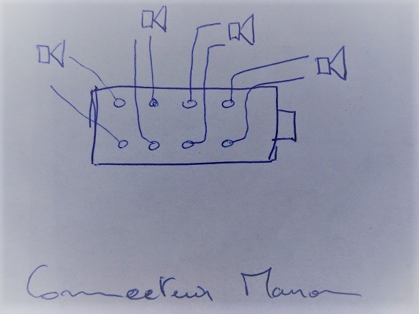

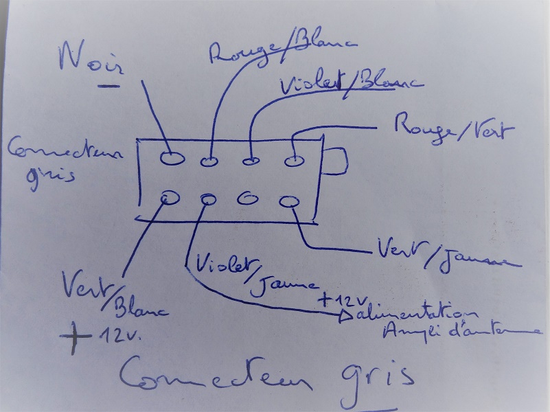

sur ma 75 cdti de 2004 sans gps et avec chargeur cd dans le coffre, j'avais fait les repérages suivants:
Alimentation de l'ampli d'antenne: fil violet/jaune du connecteur gris (sur autoradio). Le connecteur marron = HP
Si cela peut t'aider.
