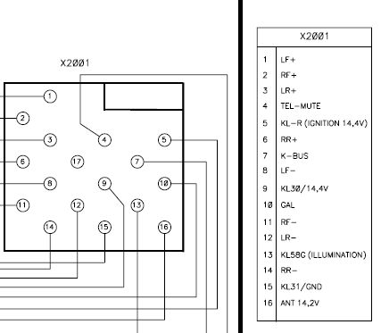

Sur la prise BMW de la voiture il y a un contact N° 7 qui est inutilisée: K-bus. (voir photo jointe)
Est-ce là qu'il faut le brancher?
Merci de m'aider avant que je grille l’ordinateur de bord.

Le N° 13 est marqué sur mon schéma "KL 58C (Illumination) Je suppose que c'est pour l'éclairage de l'autoradio en fonction des lumières de la voiture. Mais y a-t-il plusieurs possibilité de branchement sur cette prise BMW?

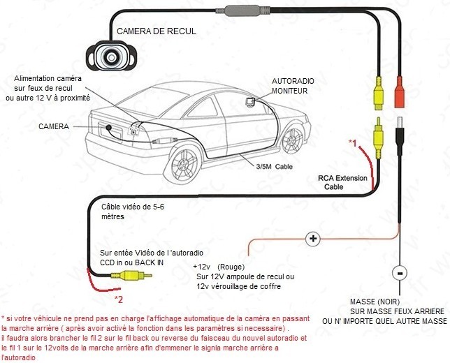

Pour le branchement de la caméra de recul: sur la mienne il y a un cordon RCA/RCA à raccorder sur l'entrée CC vidéo de l'autoradio et sur la caméra. Une alimentation que j'ai pris sur une ampoule du feu de recul. Et un cable rouge et fin qui se branche coté autoradio au fil de commande et coté caméra au plus qui vient du feu de recul.
Ça marche très bien, quand je passe la marche arrière, ça commute automatiquement la caméra de recul sur la vidéo de l'autoradio.

Je suis dans ce cas de figure ...bien joué !!   :)
