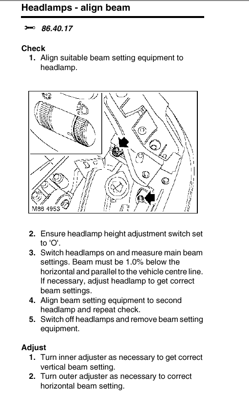

Bonjour à tous.
Je cherche l'emplacement des vis de réglage des phares en latérale et en hauteur pour ma 75 .
Quelqu'un aurait il une photo ou un plan pour les repérer facilement ?
Je ne voudrais pas toucher à n'importe quoi au risque d'empirer les choses et préfère demander conseil.
Merci.
Zorro
  • Messages: 4046
[zt cdti mk1] - (electricité) : reglage phares xenon
« Réponse #6 le: 21 Décembre 2017, 15:22:00 »
Il semble que le réglage soit le même sur halogènes et sur Xénon
zorro33
  • Messages: 37
« Réponse #7 le: 21 Décembre 2017, 17:50:12 »
Merci infiniment.
Un simple dessin et tout devient simple.
