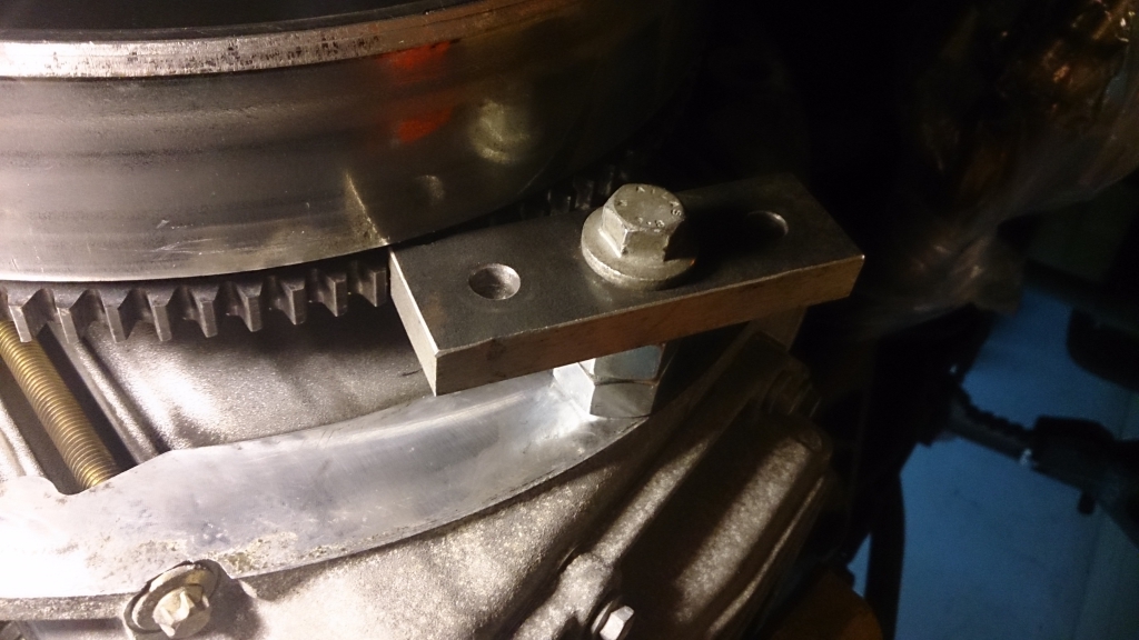

une petite astuce pour bloqué le volant si tu est seul et pour  démonté le minimum  au nivaux de la roue droite .
pas de démontage de la roue et du passage de roue.
tu peux bloqué sans devoir placer une clef sur la poulie du vilebrequin qui peux bouger ou ce barrer quand tu monte ou démonte le volant .
vue que je n'ais pas vue de truc similaire je rajoute une tite photo.
avec un écrou de boite deux boulons et une bride que j'avais dans un tiroir .
le tout repris sur un filetage du bloc d'un coté pour le démontage  un coup de clef et de l'autre pour le remontage.
 nikel et sans effort pour le serrage au couple .
quand je suis seul sous la voiture je trouve toujours une pitite solution pour faire le minimum d'effort .  :wink:  :rover:
Ta combine pour bloquer le volant est pas mal, mais je ne vois pas en quoi çà te diminue le travail côté droite.
Il faut tout de même sortir la demi-transmission droite de ta boîte non?

bonsoir
  oui j'ais rien démonté a droite juste le palier intermédiaire du cardan et braqué la roue  pour le dégager un peux.
du coté a droite y pas de clips sur le cardan il par tout seul en reculant la boite sans effort .
y en a même qui mon dit que je devais déposé les cardans que ça ce fessait comme ça quand on fait un embrayage oué surement mais la ça passe.
comme j'ai pas vue l'utilité de retirer les vis de la crémaillère comme elle est pas fixer sur le berceau  ( j'ai enlevé les vis mais la crémaillère a pas bougé d'un poil ?.
mais je pense que démonter les leviers sur la boite c'est beaucoup mieux  pour faire tourné la boite d'avant en arrière et pour la reculé .
et qui faut pensé de passé les sangles et positionner les tendeurs pour faciliter la rotation de la boite .
les sangles sont pas pratique mais utile car la boite est lourde .

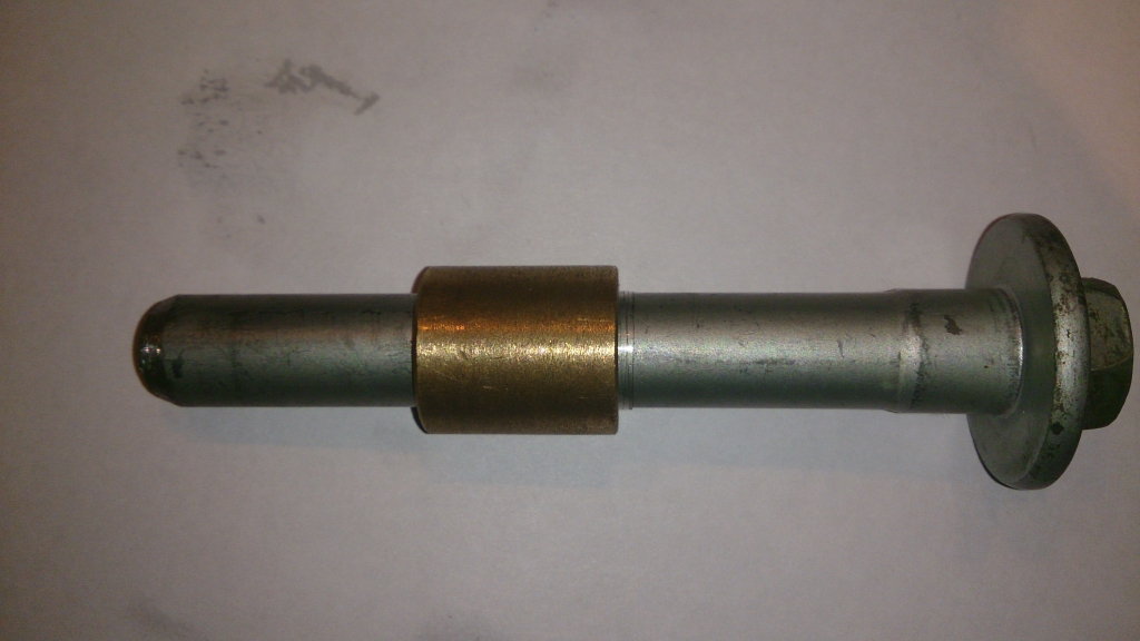

ha oui y a un truc pratique qui me revient sur les 75 au centre coté volant sur le vilebrequin  y a un roulement qui sert de centrage si ton axe de centrage tourne très bien c'est que le disque est centré (15 mm sur l'axe et 22 mm sur la bague)
j'ai pas vue de centreur avec les cotes je rajoute une photo.
